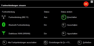

A WWAN-nal elméletileg nem lesz gondod, annak mennie kellene out of the box, legalábbis nálam az alap ubuntus network manager gyönyörűen kezeli hack nélkül.
Viszont, nem lehet Fn+F5-tel kikapcsolni használat után (WWAN-t), folyamatosan aktívan fog világítani a led. Erre is van megoldás thinkwikin, nekem működik. Most Win alól vagyok, nem tudom linkelni a parancsot, amivel nálam ki-be tudom kapcsolni manuálisan a WWAN-t. Szükség esetén PM to me
Lapa: Valóban, valami ilyesmi rémlik
