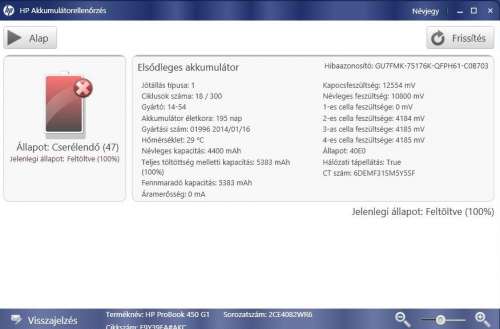

Olyan problémám van, hogy a Probook450 laptopom akksiról üzemelve 15% töltöttség körül kikapcsol (hibernálódik), amikor hálózatra dugom és visszakapcsolom, 1%-ról indul a töltés. Először azt hittem, hogy a Windows nem figyelmeztet az alacsony töltöttségre, de akkor azért nem írt ki semmit, mert az 10%-ra van állítva. A gép még 2 hónapos sincs, eddig csak néhány alkalommal ment akksiról. Már harmadjára játszotta el, előtte nem is hagytam fullra lemerülni, 10%-nál már (mikor figyelmeztetett) rátettem töltőre.
Elképzelhető, hogy rosszul jelzi ki a töltöttséget? Mert szinte új az akksi, csak nem hal be ilyen hamar.Op.rendszer: Win 8.1 64 bit
