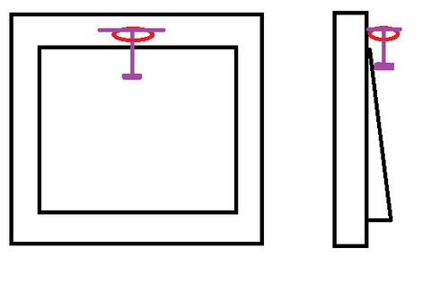

E.Kaufmann #91718 üzenetére
Nem tudom, hogy létezik e ilyen gyárilag, de 3D nyomtatással biztosan megoldható fillérekben mérhető filamentből esztétikusan, vagy gányolással is, ha az esztétikum nem kitétel:
- Meg kell fordítani a kapcsolót, hogy lekapcsolt állapotban legyen felül benyomva
- A kapcsolóra kell ragasztani egy reteszt, ami a saját súlyára ejtA kapcsolót így akkor lehet felkapcsolni, ha megemeled a reteszt, lekapcsoláskor automatikusan reteszel.
Persze lehet, hogy ezzel csak még érdekesebb játék lesz a gyereknek
