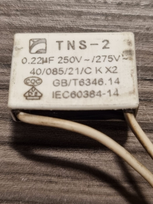

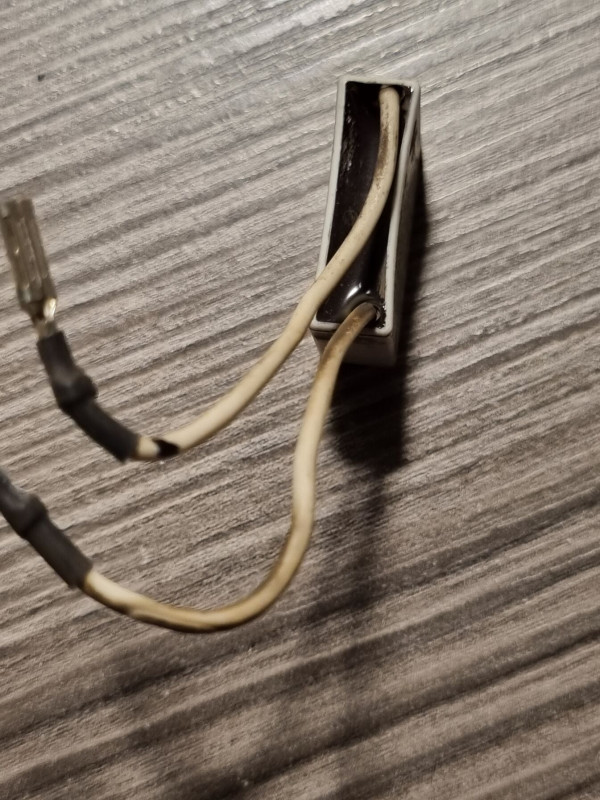

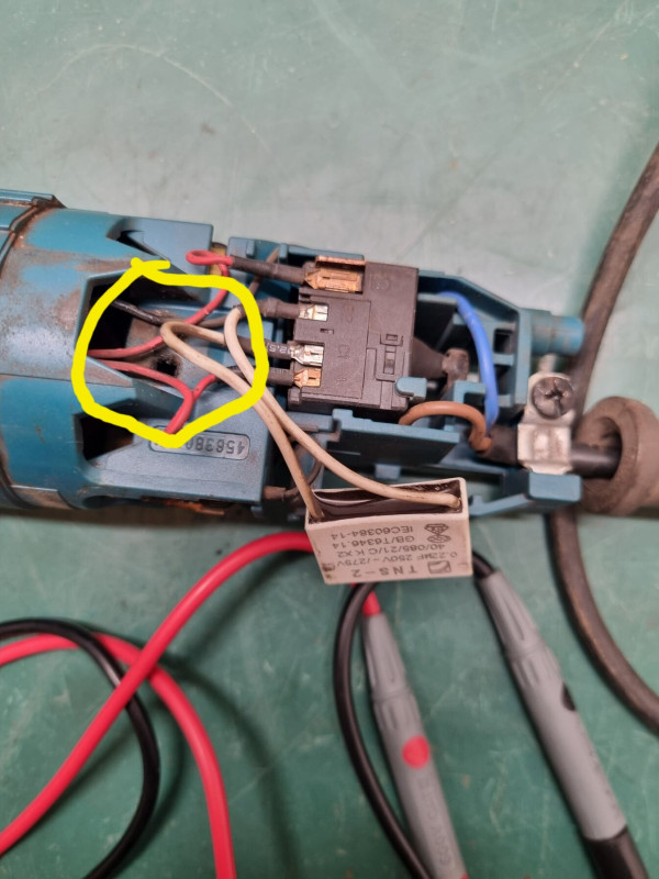

						Erre az alkatrészre gondoltam a kondenzátor alatt
 Itt az utolsó képen látszik, hogy kilyukadt a kommutátor feletti műanyag burkolat (sárgával karikázva).
Úgy gondolom ehhez már kellett kellő mértékű nem odafigyelés is, tuti volt égett szag.. Vagy a tulaj épp elvesztette a szaglását a kovid miatt.
 hát, lehet hogy mégis vásárlás lesz...
