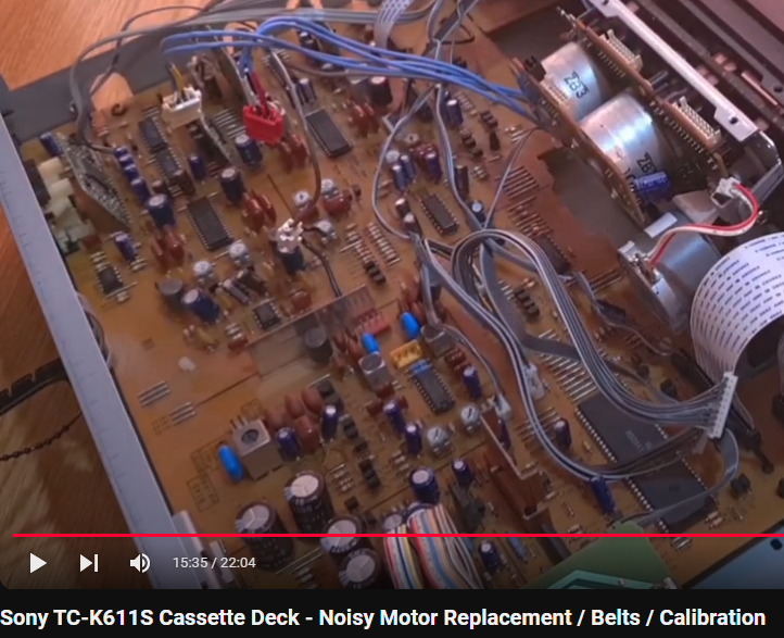

Az anyaga permalloy, vagy mumetall, ezek a vasnál is nagyobb mértékben képesek mágnesesen árnyékolni és puha, hajlítható.
Ez elengedhetetlen volt pl. kazettás magnók motorjainél ahol a motor egy olyan lejátszófejtől volt 4 centiméterre aminek az előerősítője 10-100 mikrovoltos bemeneti érzékenységgel rendelkezett.
Ha nem lett volna árnyékolva a motor, behallatszot volna a forgása mivel a lejátsófej a szalagon lévő icipici mágneses változásokat érzékel, mit szólt volna egy 2 nagyságrenddel nagyobb mágneses zavarásra?Vagyis a henger feladata a motorból kijutó elektromágneses zaj csökkentése.

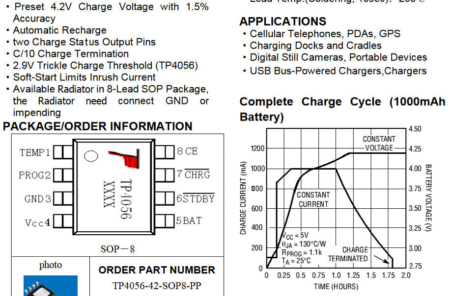

Túlmerült, megnövekedett belső elleállású akku kímélő emelésének nem az a módja, hogy inkorrekt feszültségeket lökdösni rá, legyen az ólom-savas és a többi. Ez egy elterjed Youtube gánymunka is, amikor 5 V feszültségekkel károsítják a túlmerült cellát.
Mint a TP4056 adatlapja is mutatja, például ezt is felkészítették arra, hogy 2,9 V alatt csak C/10 kímélő áramot adjon az akkura.
Itt 1 A töltőáram az alapbeállítás, 1 Ah kapacitású akkuhoz viszonyítva és 100 mA csepptöltő áram, erre az esetre.
Tehát a labortápon is áramkorlátot kell állítani, végfeszültség lehet 4,2 V. Főleg, ha már kéznél van egy laboreszköz, akkor élni kell vele.

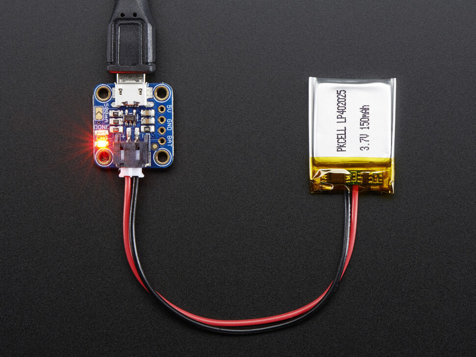

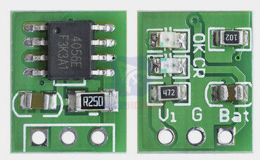

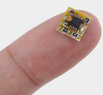

Régebben láttam valahol olyan kis modult, amit mobiltelefonba való építéshez ajánlottak, amennyiben a készülék sajátja már nem javítható. De nem tudom, hogy ez volt vagy ennél is kisebb, most ilyet látok:
https://www.aliexpress.com/item/1005005576490948.html
https://www.aliexpress.com/item/1005003482705246.htmlDe ezen is ellenállást kell cserélni az áram csökkentéséhez, mint a TP4056-nál is.
Egyébként létezik ilyen kis IC is, ha csak azt nézzük:
https://www.adafruit.com/product/1904
Vagy:

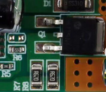

Azert is fura, mert 4V toltesu 18650 akkunal ~60mA-el tolt csak.
Nem az számít, hogy mennyi mérhető az akkun, önmagában. Töltés közben, ha már elérte a 4,2 V-ot, az áram egyre csökkenő.

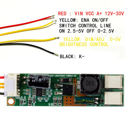

A drivernek (ami lényegében egy step up áramgenerátor) az alaplap küldi az ON kapcsolójelet, ami 5 V általában, valamint a dimming 0-5 V között állítja a fényerőt. Ha eddig is működött, akkor utána is kellene.
Max. fényerőn nincs PWM leszabályzás, nem vibrál. Leszabályozva nem zárható ki, hogy aki erre érzékeny, észreveheti. A LED-áram csúcsértéke, vagyis lényegében a generált DC szint ugyanakkor csökkenthető a Source-ellenállás növelésével, mivel az itt eső feszültséget figyeli az IC. Ha például az egyik ellenállást lekapjuk, felére esik az áram, tehát akkor az lesz a 100 % fényerő. A PWM ezt a stabil áramot szaggatja meg.
Igaz viszont az is, hogy a csúcsáram csökkentése módosítja általában a színhőmérsékletet is melegebb irányba, ami esetleg korrigálható az LCD megfelelő beállításával.
