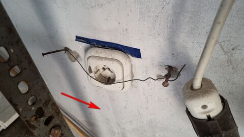

Fecogame #83326 üzenetére
Az a hosszú fekete felfelé álló kukac legelább 10cm hosszú.
Lehet furcsán hangzik de ekkora hosszba, ha rendesen meg van tekerve kombifogóval és nem kap nedvességet, kenterbe veri átmeneti ellenállásba a mostanság istenített Wagot.
Ezzel nem azt akartam kifejteni hogy hagyd így, ne hagyd hanem mindent csinálj meg normálisan de nem kell kapkodni, holnap is ráér, addig ki fogja bírni.
Látni az olvadóbetét aljzatokon meg mindenen hogy van amit 1960-70 körül szereltek fel. Mindenképp teljes felújítás kell. -
ohh Drága naivitás, fogd meg a söröm...
ha csak azokat a helyzeteket látnád amikről a poén kedvéért csináltunk fotókat, örülnél hogy csak ilyen szintű a problémád...és akkor hol vannak még azok a szituk amikről azért nem készítettünk fotót, mert ha kikerülnének simán feljelentések születnének állami dolgozókkal szemben is. -
