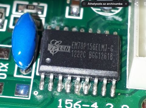

Ez biztos nem az, nem jön ki az alkatrészszám. Na mindegy, alapvetően az érdekel, hogy a kristályhoz mekkora kondenzátor kell. Van ahol nem használnak, ahol meg van teljesen random az érték. Datasheet alapján én azt hittem, csak a freki finomhangolására kell, de fura, hogy valahol van, valahol meg nincs.
