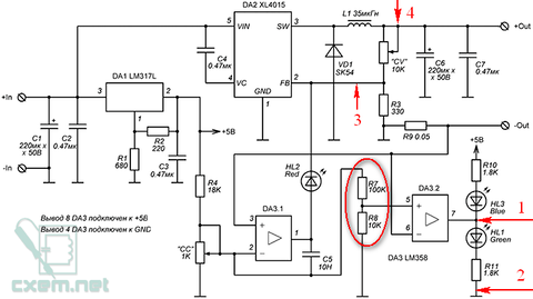

Ha már felmerült a tápok témája, tegnap nem akartam tovább nyújtani, nemrég kísérleteztem a népszerű CC/CV-modul módosításával, ólom-savas akku töltésére:

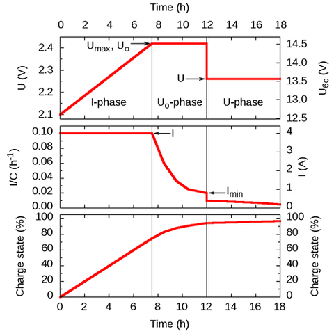

Tehát a 14,4 V-os szakasz végén, amikor az akku által felvett áram, a CC-szakasz értékének ötödére csökken, a szabályzó ejtsen vissza 13,6 V tartófeszültségre!
Egyszerűen a megjelölt pontokra:
Bekötöttem egy optocsatolót:
...és működik. A 4. lábnál valójában 68k + 10k trimmert építettem be, amivel beállítható pontosan a 13,6 V.
A bekarikázott ellenállások arányán múlik, hogy mennyire kell visszaesni az áramnak a váltáshoz. A modult Li-ion akkuhoz gondolták, hogy tizedrésznél jelezzen a felhasználónak.
Savas akkunál ötödrész a megfelelő, mivel 0,1C a standard töltőáram és 0,02C az ajánlott váltási küszöb.
Ez a 100k ellenállásra párhuzamosított trimmerrel vagy fix ellenállással elérhető, viszont áramfüggő is, azaz a valóság nem követi pontosan az ellenállások arányát. Ezért a kívánt töltőáramra kell bejátszani a pontos értékét.
Szerencsére van egy önmagát erősítő hatás: amikor csökken az áram, az optocsatoló egy ponton a feszültség csökkentésére kényszerít, amitől viszont az áram is tovább csökken. Így a váltás nem bizonytalankodik az átmenetnél, hanem határozottan leül a feszültség.

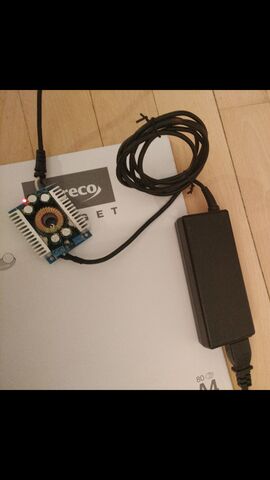

Viszont. Ha már itt, nekem meg valami CC szerűségre kéne átalakítanom egy laptop adaptert.
Vagyis esetleges túlterhelésnél, ami nem is túlterhelés mert az adapter 5 ampert tud, nekem meg 3 ampernál többet nem kéne hogy tudjon.
Konkrétan egy automata akkutöltő lenne egy sufnituning ups-hez ami 3A felett átmegy áramgenerátorba.
Áramgenerátoros módra hogyan lehet átalakítani?
A kész kis step moduloknál tudom hogyan működik a CC mód, alakítottam is át ilynre néhányat egy kis külső műveleti erősítő+sönt megoldással.
De egy kész tápot hogyan lehet..?
Tudom vegyek egy filléres CC/CV modult, nem akarnék még egy egységet ha megvalósíható az alap tápnál is. -

Ez lett végül a forrasztgatás és zsugorcső szülötte... Max tényleg valami tokot kéne kapjon azt annyi.

jolti05
Dr.Szilícium #75646 üzenetére
Hálás köszönet!
jolti05
Dr.Szilícium #75642 üzenetére
Ilyen eszközöm is van, csak ez nem világít az arcomba zölden, amikor feltöltődött az eszköz
de ez mindegy is.
Köszi ismét a választ!
Feltöltöm külön az aksit töltővel, aztán addig adom rá a muzsikát, amíg ki nem kapcsol az eszköz, és utána megnézem, mi mit mutat.
Illetve találtam a nyákon egy LTH7 feliratú SMD alkatrészt (5 láb, adatlapján: "Charge and Charge Management IC"), valahonnan beszerzek egy ilyet, és kicserélem.
Tehetek esetleg ennél többet? -
