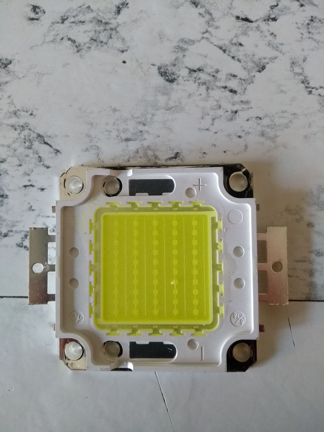

Arra tippeltem, hogy mivel a különböző színeknél más a nyitófesz, túlfeszültség okozhatja, de lehet ez hülyeség.
A LED-chip nyitófeszültsége és színe a félvezető összetételén, anyagán múlik. Igaz, hogy tönkremenés előtt még nőhet rajta a feszültségesés, a belső hozzávezetések megégése, ellenállásának növekedése miatt, de a LED önmagában ettől nem kékül be.
A manapság elterjedt fehér LED-ek chipje az UV határán, de még a látható ibolya tartományban sugároz, ami a sárga foszfort gerjeszti. Eredő szín az ibolya és foszfor emissziójának keveréke, illetve a foszfor árnyalatával tudják szabályozni a hideg-meleg színhőmérsékletet (most mellékes, hogy a LED-áram csökkentése némileg csökkenti a színhőmérsékletet, azaz kicsit sárgul attól is).
Tehát ezen chipek jellemzője a sokak által ismert 3 V körüli nyitófeszültség, hasonlóan az UV LED-hez.
Pontosan nem tudni, talán egy LG mérnök agyából pattant ki az ötlet (LG készülékeknél jött ki először a probléma is), hogy a ritkítsuk meg a LED-ek számát a háttérben, ezáltal is megspórolható néhány dollárcent egy TV gyártásán.
De így viszont foltos lett a háttérfény. Kreatív mérnökünket ez nem tántorította el, csak azon törte a fejét, hogyan lehetne nagyobb szögben szétteríteni a fényt? Úgy, hogy a LED-et beljebb kell tolni a műanyag lencse / prizma közepébe, kisebb méretű chipet, illetve tokot alkalmazva, ami így lesz vagy 1-2 mm2. Az apró tok tetejére odabiggyesztünk egy kis foszfort, ami majd ontja jól a fényt.
Mérnökünk (vagy talán egy egész csapat?) ötlete kiválóan működött, mehetett is gyártásba. Majd telt-múlt az idő, a hőhatások miatt a sárga foszfor elkezdett leperegni, a LED színe pedig átmenni ibolya árnyalatba. Lévén ibolya-LED.
Ennyi a történet, azaz parasztosan fogalmazva: end of story.

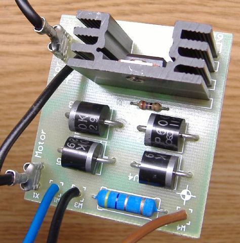

A rajzon lévő 47 Ω-os ellenállással lehet befolyásolni, de az én panelomon például 4,6 Ω van, ami lehet a gyakrabban kapható 4,7 Ω is, nincs jelentősége ennyi eltérésnek.
Ezt nem árt tisztázni a hozzászólásomban szereplő sorrend miatt is, ami felcserélődött az eredetihez képest. A triac kapuellenállása lehet 10-27 Ω.
A 4,7 - 47 Ω-on eső feszültséget behatárolja a 2-2 soros dióda kb. 1,5 V-nál, ezért nem fog leégni, nagy áramoktól sem.
Érzékenységről annyit, hogy korábban bekötöttem a konyhában, amikor még külön volt egy TV és egy DVB-T box. TV volt a master értelemszerűen, az indította a boxot.
4,6 Ω ellenállással rendesen működött, pedig a TV nem vett fel nagy áramot. Ugyanakkor a készenléti áram nem aktiválta a boxot.
Ami még érdekes lehet, hogy a BTB12-600BW triac Snubberless™ típus, nem igényel további szűrőköröket, illetve induktív terhelést is elvisz.
