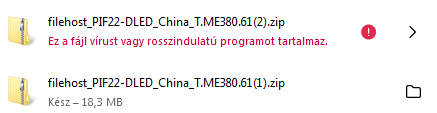

Nekem nincs itt Avast, a Firefox írja ki az alábbit. Előbb azt hittem, a .bin fájl nem tetszik neki valamiért, de kiderült, hogy ugyanazt feltöltöm másik oldalra:
Erre nem jelez. A román oldalra jelez, pedig a két fájl binárisan összehasonlítva 1:1 ugyanaz:
Most már csak az érdekesség kedvéért (komolyan én sem gondolnám):

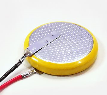

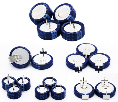

Google képkeresőben lítium elemeket látok "pontozott" felülettel, kapacitást simát láttam most, ha ez jelent valamit. Színre keresve még konkrétan sárga elem is akad.
Elem szokása inkább átvezetőbe menni, amitől leterheli a feszültséget, míg a szuperkapacitás inkább kiszárad, szigetel. Régen ilyenkor a videómagnó gyorsan felejtett, de zárlatot nem okozott általában a tárolókapacitás. IR LED szokott lenni a képen látható kék is, vagy sötétebb is lehet, ritkán színtelen is.
