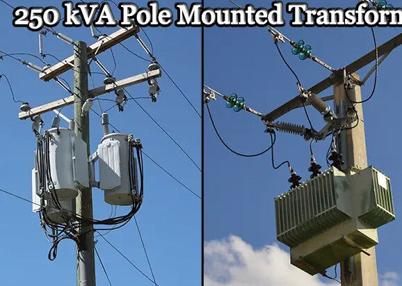

Nem az volt a lényeg, általános alapelv, nagyobb feszültségen kisebb áramot igényel ugyanannyi teljesítmény átvitele, ami megtakarítást jelenthet a hálózaton. Kevesebb megy el hő formájában, illetve kevesebb feszültség esik stb.
220 helyett 230 V nem tűnik nagy különbségnek, de nagyobb léptékben gondolkodva nem mindegy. Sőt, vannak elképzelések, miszerint a jövőben kívánatos lenne tovább is növelni, csak ennek gátat szab az átívelési feszültség. A szinusz csúcsa számít ilyen szempontból.
USA-ban ez probléma is a 2 x 120 V-os hálózaton, baromi vastag kábelezés, sínezés, ami anyapazarlás is.
Ezt úgy kell elképzelni, az utcai trafó szekundere 240 V, földelt középcsapolással. így 2 fázis (ellenfázis / 180°) megy be a házakba, ahol a nagyfogyasztók (fűtő, főző stb.) 2 fázisra csatlakoznak, míg a konnektorok, világítás 120 V.
Hogy érdekesebb legyen, 240 V-os szekunder lehet egy 3-fázisú trafón 3x is (de klasszikusan használnak 3 külön trafót is), amelyekre szétosztató a lakossági terhelés, de a 3 fázist együtt ipari fogyasztók kapják főleg.

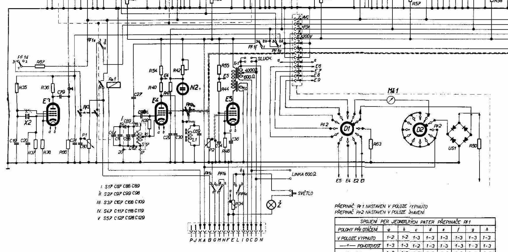

A kapcsolási rajzon látok egy egyenirányító hidat de megmondom őszintén nekem kínai kissé.
A +200v (ezt még most sem tudom hogy váltó vagy egyen)
L +12v (ez gondolom egyen, ezt meg tudom oldani)
B -30v (na ezt meg nem is tudom hogyan kell előállítani vagy egyáltalán szükséges-e neki)Megkerestem a bp-i rádióamatőröket, remélem válaszolnak hátha van utángyártott táp vagy valami egyszerű megoldás.
