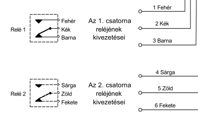

sziasztok újra. nemrégiben gondom akadt a sega dreamcast rgb jelével. konkrétan fekete-fehér maszlag volt, az is csak homályosan.
itt az -elméletileg- gyári bekötés:
itt pedig a dreamcast lábkiosztása:
ezen látszik, hogy a 13-as láb a kompozit.
viszont van egy 10-es is, az meg kompozit szink szál/jel.
elgondolkodtatott amit
KERNEL írt:
Látszólag egy teljes értékű kompozit-kimenet szerepel a rajzon, ami elvileg adhatna képet kompozit-módban. De majd elválik, legalább szinkronjeleket adjon, mert az viszont kell az RGB-hez.ezen töprengtem. ezek szerint kell a kompozit szál, különben toszik működni az rgb. szuper. ezt eddig nem tudtam.
bújtam a netet, külföldi oldalak. aztán olvastam mindenfélét. az elmúlt 15 évben sokminden történt a kis sega géppel. voltak hiba topikok is bőven. aztán, megtaláltam. a gyári bekötés a sega dreamcast rgb kábelében... nem a sega 13-as lába van bekötve a scart 20-as pontjára, hanem a 10-es. az adja a szinkronjelet.
ezt olvastam tegnap este. ma reggel átforrasztottam azt az egy szálat és láss csodát.... tökéletes. megy a scart rgb. amit gyárilag dobozoltak hozzá, sima kompozit (sárga, fehér, piros) kábelt, azokon gondolom a 13-as kompozit lehetett talán bekötve, de a scarton (rgb) a 10-es szinkron jel. hát ezt hiányolta a tévé.
volt vele szívás, de megoldódott. köszönöm a segítséget.
közben egy másik dreamcastet is vettem. az enyémen ugyanis az av kimenet 5voltos lába nem működik valamiért. ez most egy pal gép. 2e ft volt, mivel az olvasófej halott. az alaplap, a ház és a táp megért ennyit. elrakom. alkatrésznek még jól jöhet.
még egy kérdés, az rgb jeleknél 10voltos 220uf-os kondik vannak. ezeket érdemes lehet 16 voltosra cserélni? vagy semmi értelme, nincsen jelentősége, esetleg még rosszat is teszek vele?
köszönöm. -

YPbPr komponensek nem jönnek ki a szerkezetből, csak RGB és S-Video (mellesleg ezek is komponensek, csak másféle). HDMI sem jön itt szóba.
mindháromnak külön ground vezeték is van. akkor nem igazán kivitelezhető.
Ez viszont lényegtelen, nem ezen múlik, testvezeték mindenhez kell, ahol aszimmetrikus (nem földfüggetlen) jelátvitelről beszélünk.
Kernel
Skillet #34841 üzenetére
Nem egy nagy kaland, kezdetnek próbálkozhatsz a képen látható 560 Ω bekötésével, ha ettől nem billen át a TV RGB-re, akkor lehet módosítani. Trimmerrel is ki lehet kísérletezni, utána fix ellenállással helyettesíteni.
Csak közben nem árt mérni a 12 V-ot is, mivel az egy védőellenálláson keresztül érkezik (zárlat ellen védeni kell), ezért leosztódhat, vagyis túlzottan lecsökkenhet a terhelés hatására.
Lapostévéknek NTSC nem gond.
Viszont normális esetben a SCART-jelforrások rendes kompozitjelet is kiadnak, amivel a TV simán működik (csak nyilván kompozit-módban).
RGB-módban pedig a TV a kompozitjelből választja le a H és V szinkronjeleket.
