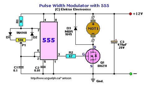

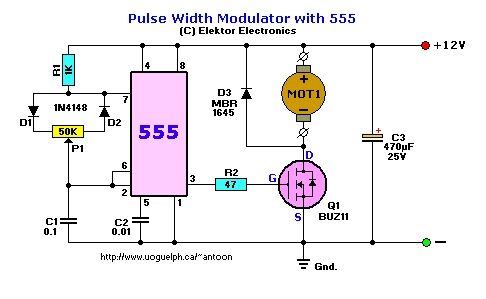

balazs1956
ViZion #90531 üzenetére
Ha tényleg egy 12V/10W motor,
egy 12V táp gondolom ez megvan,
és 1 kisebb teljesítmény darlington tranzisztor kisebb hűtőfelületen meg 1 poti. Ez így 2 darab alkatrész illetve poti mindenképp kell akkor 1.Pardon, mivel induktív a terhelés, kell még 1 darab szabadonfutó dióda de ez is kell mindenképp.
A darlington kiváltható 1 kis meghajtó meg 1 kisebb teljesítménytranyóra.Abszolút analóg.

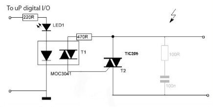

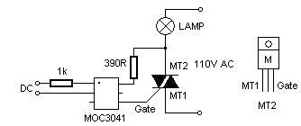

ViZion #88223 üzenetére
A triac kapcsolóüzemben működik, csak ez a szinuszt hasítja. Sajátossága, egy ponton "gyújtjuk", utána már nem tudna kikapcsolni, ha nem következne egy nullátmenet, ami ezt megoldja. Ezért nem is tud DC-t megszakítani.
Problémája, hogy egy kis feszültség bekapcsolt állapotban is esik rajta, emiatt főleg nagy áramon eléggé melegszik.

ViZion #86845 üzenetére
"több variáció is volt, ezt melyikre írtad?"
Az egyeb megoldásra irtam, a képen lévő kapcsolás tulajdonképpen egy ssr belső kapcsolása, de ha készen veszed meg nyilván egyszerűbb dolgod van.
Nem kell sorosan ellenállás az ssr és a gpio közé, de én tennék egy 10K ellenállást párhuzamosan az ssr bemenetre, hogy az esetleges lebegés ne okozzon gondot. (Boot alatt bemenetként viselkednek a gpio tüskék és megjeleneik egy 1.6V rajtuk amiről már képes meghúzni az ssr)
