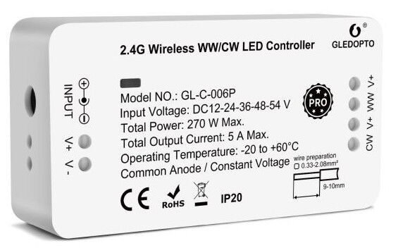

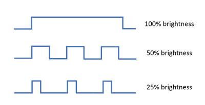

Címezhető LED másképp működik, a benne integrált vezérlés +/- tápfeszültséget igényel, a vezérlőjel pedig csak gyenge jelfeszültség, árammal nem terhelt. Esetedben a CW / WW viszont PWM-kapcsolt áramot kap a negatív ágról.
Javasolták még azt, hogy a másik végére a ledszalagnak is tegyek egy ugyan ilyen kontrollert, és a kettőt működtessem szimultán.
Ha a kettő képes szinkronban működni, vagy erre vannak a jelerősítő stb. trükkök. Ha nem pontosan szinkronban kapcsol, úgy nem áll össze:

Nem úgy értettem, csak mellékesen jegyeztem meg, hogy például bemegy 24 V a Jack inputon, azt ki is veheted a másik két ponton, miután párhuzamosak, galvanikusan azonosak. Ha nem is látom a belsejét, de ez így szokás, ellenállásmérő kimutatja. Ha éppen olyan valamit akarsz táplálni, amit még elbír pluszban a tápegység.
De nem így, hogy a negatívot átkötöd a vezérelt ágra, ezt nem is értem, honnan jött a gondolat.
Ha a két bemenetre kötsz két betápot, az esetleg a tápegységek szempontjából érdekes, de arra sem lehet kijelenteni, hogy "nem szereti". Ha nem pontosan egyforma a feszültség, nem egyformán oszlik el a terhelés, de az egy tévhit, hogy tönkretenné egyik a másikat.

A másik végén van a tápnak egy + meg egy - vége.
De az a szabályzó bemenete, lehet választani, hogy Jack input vagy két szál vezetéken táplálod. Párhuzamos lévén, éppen el is vezetheted tovább a tápot, ha kell valamire és el is bírja a terhelést.

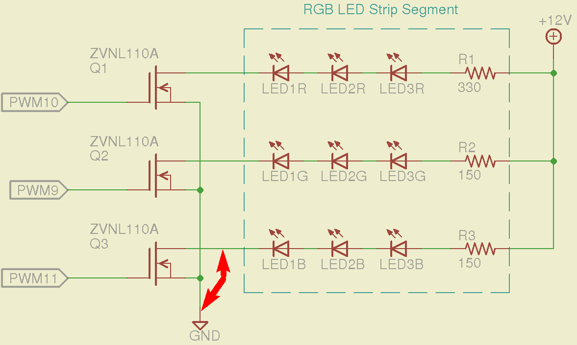

Mivel közös anódos megoldás (mint általában), a pozitív tényleg közös a kimenettel. Ennek oka, hogy N-csatornás MOSFET-ek használatosak általában, ahogy a rajz is mutatja.
Piros nyíllal jelöltem, lényegében összekötötted a GND (negatív) pontot az egyik kimenettel. Így rövidre zártad az egyik PWM kapcsoló MOSFET-et és akkor már nem kapcsol, csak max. fényen világít az ág.

Nem elég a táp, ott is vezérelten kell neki adni a kraftot (repeater, signal booster, amplifier meg akármi neveken fut). Vagy cserélni 24 V ledre. Esetleg még egy kontroller és megfelezni a szalagot. Hány méter amúgy?
A közös + kb annyi, hogy ott vannak közösítve a ledek, nem a negatívnál.
