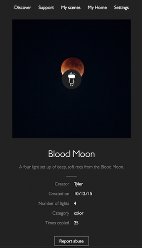

A cikkben lett említve, hogy az internetről lehet jeleneteket letölteni, nos ez hogy működik? erre nem jöttem még rá, azt tudom hogy a my hue weboldalon van egy csomó, de azokat meg nem lehet letölteni...vagy én nézek be valamit?
Én erre használom. Alapcsomag, de imádjuk 27 ezer forintért vettem Philips Webáruházba akcióban. Alapból egy ilyen égő ára is borsos, szóval szerintem megérte és az élmény film nézés közben is nagyon Jó, de sokszor csak a szobában pihenéshez, vendégek jövetelkor, karácsonykor jó hangulatot tud csinálni. Elhiszem ,hogy sok embernek ez nagyon sok pénz, nekem is, de az Ambis Tv minket nagyon meggyőzött és az miatt vettem meg ezt is.[link] remekül kiegészítik egymást.[link]

azért ne mondd hogy nem néz ki jól. Elhiszem hogy aki még életében nem látott ilyet annak baromság, de én azonnal rászakadtam
Most az h épp lila egy dolog, csak ezt találtam hirtelen. Valaki sok mütyürt, képet, zöldséget vesz a lakásba. Nekem ez jobban tetszik azért
