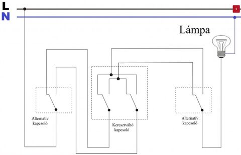

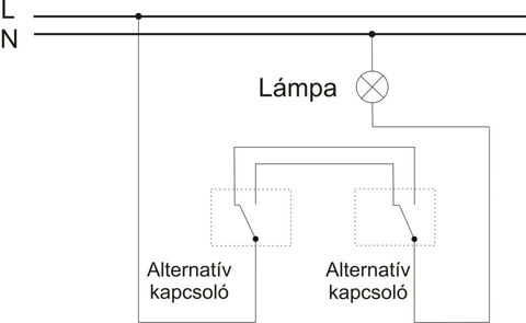

ThodEE
Flashback #91424 üzenetére
tordaitibi kommenthez a rajz, ha így jobban átlátod
