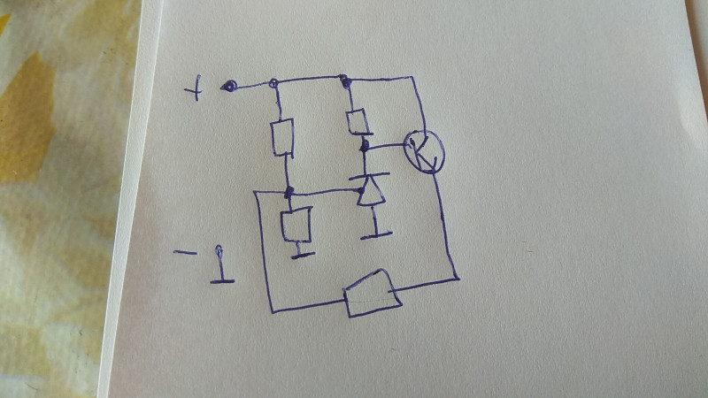

TL431, ezzel nem lehet magába hiszterézist elérni, kell egy külső tranzisztor.
Meg kísérletezés
A két szokásos ellenállás az osztó, az alsó meg a hiszterézist állítja be.
Mivel gyakorlatilag mindegyik függ mindegyiktől, ezért vagy nagyon pontosan számolsz, vagy totózol a 3 ellenállással.
Én az ilyet komparátorral, pl. LM358, vagy cmos schmidt kapuval oldom meg pl.4093. -

Tökéletesen működik analóg munkapontban is, az előbbi kapcsolásod pont egy ilyen volt
Alkalmas lineáris szabályzásra is de nem olyen egyszerűen mint egy tranzisztor. Pl. egy TL431-el kiegészítve tökéletes analóg stabilizátornak vagy szabályozható tápnak.

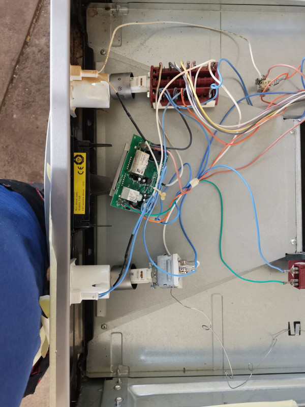

Köszi mindkettőtöknek! Szóval a venti jó, 230V-os. A NYÁK-on lévő ventivezérlő relét azért nem cserélném, mert félek, hogy más is kiment a lapon. Annyit meg nem ér meg az egész, hogy kiforrasztgassak mindent, hogy ki tudjam őket mérni. Igazából direktbe is lehetne kötni, de talán elegánsabb lenne ha ezzel a hőmérséklet figyelővel látnám el! Na majd amikor megint nekilátok, akkor kiderül melyik verzió lesz!
Köszi mindkettőtöknek! 👍 -
