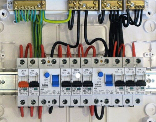

Előbb nem részleteztem, a közös sínen szokott lenni egy átkötés, ahol elkülönül a PE-N.
Hogy ez a FI-relé utólagos bekötési lehetőségét szolgálja, vagy az utólagos ellenőrzést, hibakeresési lehetőséget (az átkötés ideiglenes bontásával) és/vagy a rend kedvéért, ezt már a szakmabeliek tudják bizonyára.
Külföldi kép, ezt találtam most hirtelen.

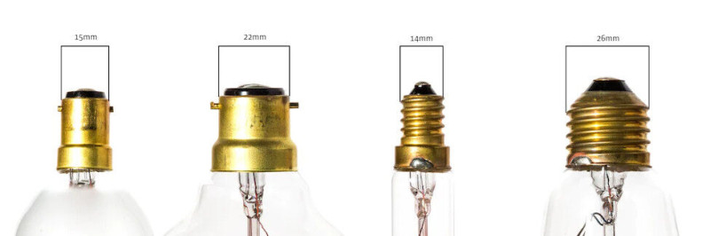

https://en.wikipedia.org/wiki/Bushing_(electrical) -

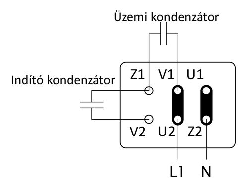

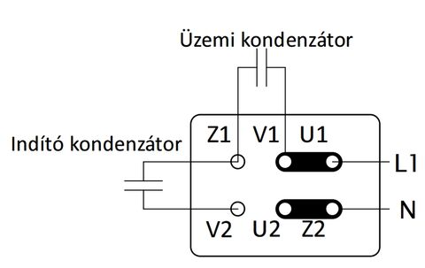

Babetta-X #78394 üzenetére
Az indító kondenzátor elvileg elhagyható, gyakorlatilag meg ki kell próbálni. Azért írtam, hogy első körben két kondival próbáld, mert akkor 100 %, hogy elindul terhelés alatt is.
Ha indul szépen a motor, akkor második körben kihagyható az indítókondi.
Persze elsőre is megpróbálhatod indítókondi nélkül, legfeljebb ha vonakodik indulni, akkor kézzel rásegítesz a szíjtárcsánál.
pjen
Felhasználás függő.Az indítóval nagyobb az indulási nyomaték,az üzemivel az üzemi nyomaték a nagyobb.indító kondinak 1Kw os motorhoz 75 mikrós kondit szoktak tenni.Indítónak például egy 250 Wattos halogén trafó is jó.Vagy például 10 db fénycső fázisjavító kondi párhuzamosan kapcsolva.
#85619712

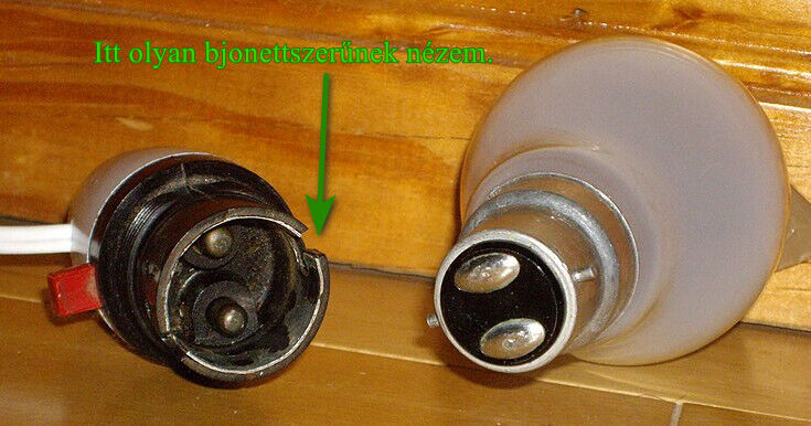

Babetta-X #76101 üzenetére
Próbálj meg elindulni itt, elvileg ez úgy kapcsol ahogy neked kell, és olyan menet van rajta ami neked kell. Nissan navarán van hasonló. Persze ezt jó lenne szemrevételezni vásárlás előtt egy boltban, vagy egy bontott után nézni és azt kipróbálni. A linkben ott a cikkszám az alapján tudsz keresni.
Barret001
Babetta-X #76092 üzenetére
Ez esetleg? Szabvány rögzítésű,és méretű a kapcsolód!!!
