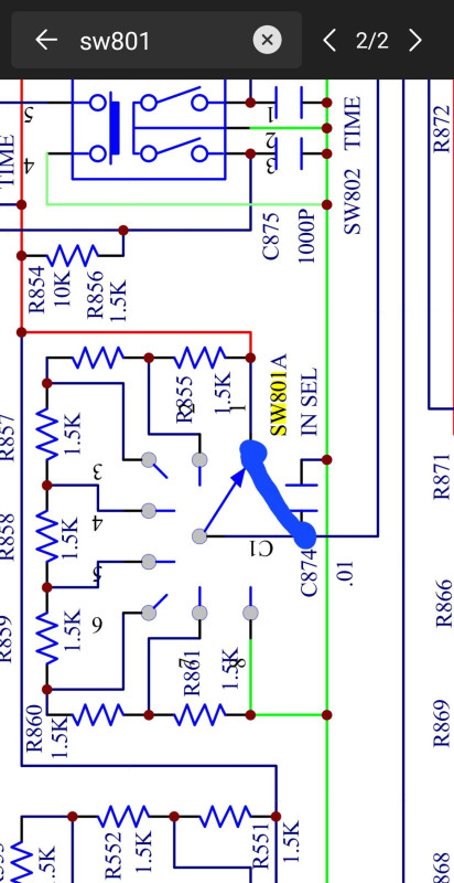

tippre, semmi se biztos csak a 45 év tapasztalatom.. hátha bejön.
ina1,2 inb1,2 ezekre kellene mennie a magnófejról a bal-jobb 2-2 vezetéknek. Le tudod követni a nyákon? ha jól tippeltem már fél győzelem
vcc-gnd ezek a +- táplábak.
vref, hsw, gőzöm sincs... illetve a vref-en valamennyi stabil feszültségek kéne elvileg lennie.
eq a-b ezek a korrekciós görbe és az erősítésért felelős kivezetések, ezeken ellenállásokat és kondenzátorokat kéne látnod idekötve
outa. outb ezek kellenk neked, ezen adja ki az IC a fejről érkező, kb. 500-600szorosen erősített, korrekcós görbével ellátott kimeneti jelet.
Nem tudom hogyan tudsz erről megbizonyosodni.
Legegyszerűbben úgy hogy ideiglenesen betolsz egy üres kazit és valahogy betámadod a outa outb lábakat pl a kezedbe fogott varrótűvel.
Ha sercegés, brumm lesz akkor ez az amit keresel.
Lehet azért kell kivenni az ic-t mert ha nincs magnó állásba akkor mutéz azaz kimeneteit a testhez zárja, ezt nem tudom.
De ha úgy van ahogy elgondoltam, elég a két nyák csíkot snicerrel elvágni és akkor az ic nem szól már bele semmibe. És ide kötni, az elmenő 2 nyák csíkra a BT bal-jobb kimeneteit +természetesen a gnd, test, árnyékolás.
Ha nem jól okoskodtam sorry, semmi garancia, én se találtam semmit az ic-ről sehol. -

Ez a leírt módon működik de nagyon rossz megoldás.
Tudom könnyen beszélek itthon a fotelból, de talán még meg tudnék egy ilyet normálisan csinálni, átalakítani.A magnó pre-amp az 99% hogy egy külön IC, külön fokozat.
Mivel a dsp-be nem nagyon szoktak mikrovoltokat bevezetni.
Meg kéne keresni a magnó korrekciós előerősítő kimenetét.
Ott elvágni a nyákot, bal-jobb, és ide kötni a BT modul kmeneteit.
Vagy betolsz egy kazettát és akkor átvált BT-re, vagy még ezt is lehet máshogyan kivitelezni, akár a kazetta mechanika motort kikötni, minek menjen, és megkeresni a mechanikán az átváltó mikrokapcsolót.
Necces ha a rendszer figyeli a kazettát, és ha nincs akkor valami hibát jelez, erre nincs komkrét tippem.Több ilyet alakítottam át anno aux-ra.
Minden funkció megmarad, a fader, a dsp is.A leírt módszerrel nem tudsz majd se kormányról se a rádióról se hangerőt se semmit állítani mivel közvetlenül a front bal-jobb végfokot hajtod meg. Csak a BT modulon tudsz majd hangerőt állítani de ezt le is írja csak félreérthetően fordította a gugli.
