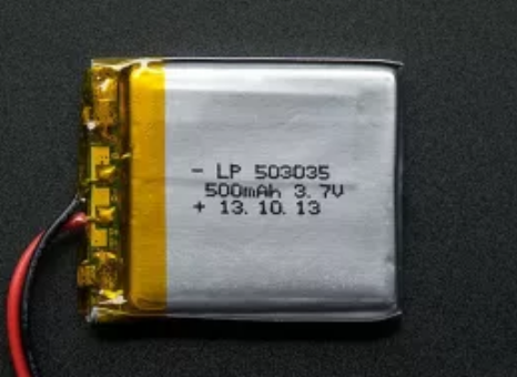

Nem 3x500mAh hanem 1x500mAh/4,5V
Ha 100 darabot kötsz sorba akkor is 500mAh azaz az áramterhelhetőség nem lesz több csak a feszültség lesz 150V.
Az hogy a Wh (wattóra, azaz a kivehető munka a 100szorosa lesz abba most itt ne menjünk bele.)
Vagyis neked 1 darab litium cella kell ami 500Mah kapacitású az ki tudja váltani a 3 darab AAA elemet.
Ez sem igaz teljesen de a te alkalmazásodban jó lesz. -
1 darab AAA elemnek 500mAh a kapacitása, ha az eredeti tápellátást veszem alapul.
2032-es ennek a negyede-tizede.
Nézzél litium cellát ekkorába, laposba, pl. nagyon kicsike telefon akkuja, bluetooth hangszóróét stb.
Vagy mérjél áramfelvételt a modulon, akkor meg tudom mondani a körülbelüli üzemidőt is.
Ennek 30x35mm a mérete és 5mm a vastagsága.Több ötletem momentán nincsen.
