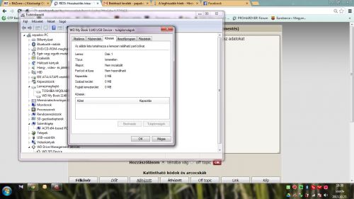

							üzenetéreAz usb áramkör döglött be de az persze rá van integrálva a vinyóra sikeresen, úgyhogy nemhogy a vinyót még a vinyó panelját is le kell szedni és megnézni, legtöbbször maga a csati szokott szétmenni. De gyakori az is hogy az usb sata átalakitó döglik be akkor mlekell melegiteni és másikat ráforrasztani, garancia meg ilyen vagy az adatoknak lőttek vagy a garinak.
			  zsoe85 csendes tag Sziasztok! Nem tudom hogy jó helyen járok-e ezért több helyre bemásoltam a problémámat  Másfél éve vettem egy Samsung M2 1TB-os hordozható winchester-t Saturnból. (még USB 2.0-ás) Kb 500 Giga van rajta, viszont most megadta magát. A pontos diagnózis: rádugom laptopra vagy gépre, sípoló hangot ad, a led villog aztán semmi. Mintha nem akarna felpörögni a vinyó. Garanciája még megvan viszont senki nem vállalja az adatmentést. Samsungnál is csak a Data Recovery illetve a Kürt Kft-t ajánlották. Ha valakinek volt hasonló gondja megköszönném ha megosztaná velem. Szereztem Y kábelt sajnos ugyanaz a helyzet, a házat nem merem szétkapni mert akkor ugrik a garancia.. Köszi előre is

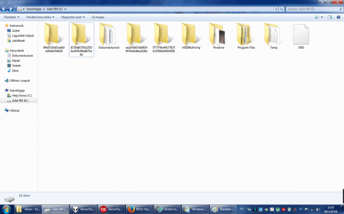

			  Exodius őstag A dokumentumos merevlemezemen ilyen mappák vannak, hogy: 94b07d5e01edb94ef9db784929, 6729e817f3e23556edf79df9a8875e64, ee2ef3b67db9014f079eb0d8ed228e, f77774be4f1776378cf358443091f050 meg Temp és END nevű fájl. Valaki nem tudja, hogy ezek hogyan keletkeztek és miért vannak? Illetve ha kitörlöm őket, akkor abból lesz-e probléma?
