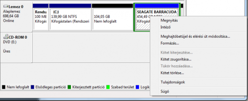

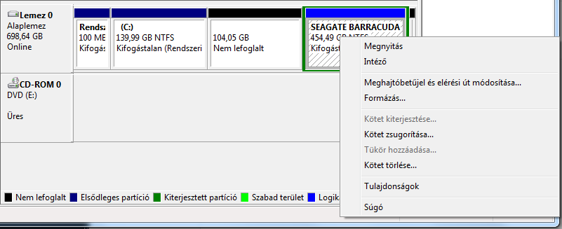

Sziasztok volna egy Seagate 500gb 7200rpm 3,5' sata2 HDDm .2-3 nap alatt fogta magát és a kondicioja hdsentinel szerint 97% ról 5% ra csökkent.és iszonyatosan belassult.leformáztam mert jelzett a virusirtom néhány virust és gondoltam megjavul ettöl de sajnos nem. naggyábol 2 éves a vinyo 97% on volt elég hosszu ideje már. mit tudnék vele kezdeni? javitható vagy kuka?
