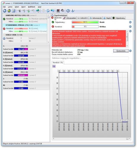

Elég komoly problémával nézek szembe.
A gépben 2 hdd van:Samsung HD753LJ évek óta gond nélkül teszi a dolgát.
Ezen van a rendszer.Seagate ST3000DM001-9YN166
Ezzel van a bibi nem is kicsi.Egy délután alatt több mint 3000 bad sector. Egészen tegnap délutánig semmi gondom nem volt vele. A gép nem lett megütve, nem rúgtunk bele, nem volt áramszünet. Mivel egy 3T vinyórol beszélünk elég nagy adatmennyiség van rajta. Rendben cserés lesz, de mi okozhat ilyet? Egyik napról a másikra ekkora problémát egy HDD nél?
Nyilván ha nincs használatban akkor nem növekszik a badsectorok száma. De mihelyst műbe kerül írás olvasás egyből növekszik a BS-ok száma. -
