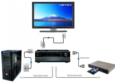

Kérésed számomra parancs, még le is rajzoltam, hogy mire lenne szükségem.
LINK, LINKDe nem gond, örülök, hogy segítesz. Amit vtechhun linkelt Onkyo 607-est, tegnap este beszéltem a tulajával és azt mondta van már neki biztos vevője jövő hétre, nekem meg legkorábban következő fizukor lenne pénzem, szóval az úgy néz ki, hogy kiesik.
Nem adom fel azért. Köszi

Köszönöm de te valamit félreértettél...
Nekem NINCS komponens bemenetem a TV-n, mivel nincs TV-m sem. "Csak" egy 28"-os Hanns G monitorom van amin egyetlen egy HDMI meg egy DVI port van, a DVD-men viszont csak komponens kimenet van.
Ez a 607-es felkeltette az érdeklődésemet.
A többieknek is köszönöm, alakul bennem a kép a végleges házi-mozi tekintetében, köszönhetően nektek. A CAV DP288-ról is lemondtam, inkább majd később egy Misiion MV8-as 5.0 lesz belőle, tegnap hallgattam és nagyon szép mélye van. Valakinek itt KEF mélynyomója van hozzá, ha jól emlékszem. Lehet nekem is az lesz.
Köszi. Üdv.

Sanci38: Hát te is megerősítetted amit Vidala (vagy Vidala azt amit te írtál
Viszont kifejthetnéd ezt a kábeles dolgot, mert nem értem.Egy helyett két komponens ??? Meg sztereó kábel ??? Nekem csak a komponensből kéne úgy HDMI-t csinálnom, hogy csak egy erősítőre legyen szükségem, mert nem szeretném állandóan a gépet járatni, ha meg akarok nézni egy DVD filmet.
Közben most találtam egy Component -- > DVI átalakítót. A számítógép úgyis HDMI-n van bekötve és akkor a DVD mehetne a DVI portra. De jobb szeretném, ha minden a HDMI-n keresztül menne, annyival kevesebb kábel menne a monitorhoz.
Vidala: Köszönöm akkor ez ugrott. Így lehet nem úszom meg 100k-s erősítő alatt. Üdv.
