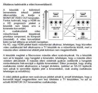

imibogyo #10657 üzenetére
HDMI Video Upscaling to 1080i from Component Video and Composite Video Inputs
ezt a 607-es tudja, ami az előző hozzászólásomban van linkelve, 3 hónaposan eladó 78k-ért, szerintem tökéletes lenne neked

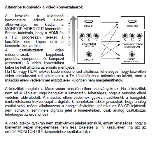

Vidala
imibogyo #10653 üzenetére
Közben felizgatott a kérdés, és megnéztem az 508 kézikönyvét. Úgy látom sajnos ez a típus nem képes ilyen kunsztokra.
"Video component can be connected by using any one of the following video connection formats: composite video, component video, or HDMI, the latter offering the best picture quality.
When choosing a connection format, bear in mind that the AV receiver doesn’t convert between formats, so only outputs of the same format as the input will output the signal." -
