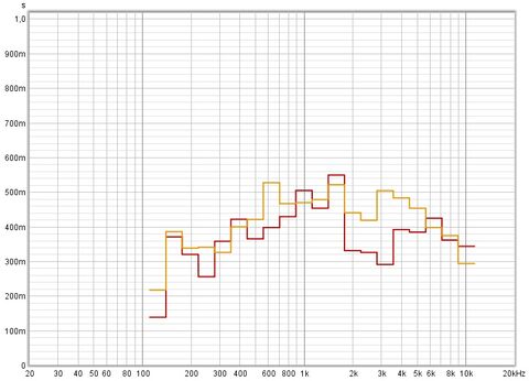

A main mode 50Hz-nél van. Csak azért raktam be képet, mert ebből jól látszik hogy a modenál nincs semmiféle extra torzítás, sőt mivel a mode DSP-vel ki van simítva, ott a hangszórónak jóval kevesebbet kell dolgoznia ezért majdnem ott a legalacsonyabb a torzítás.

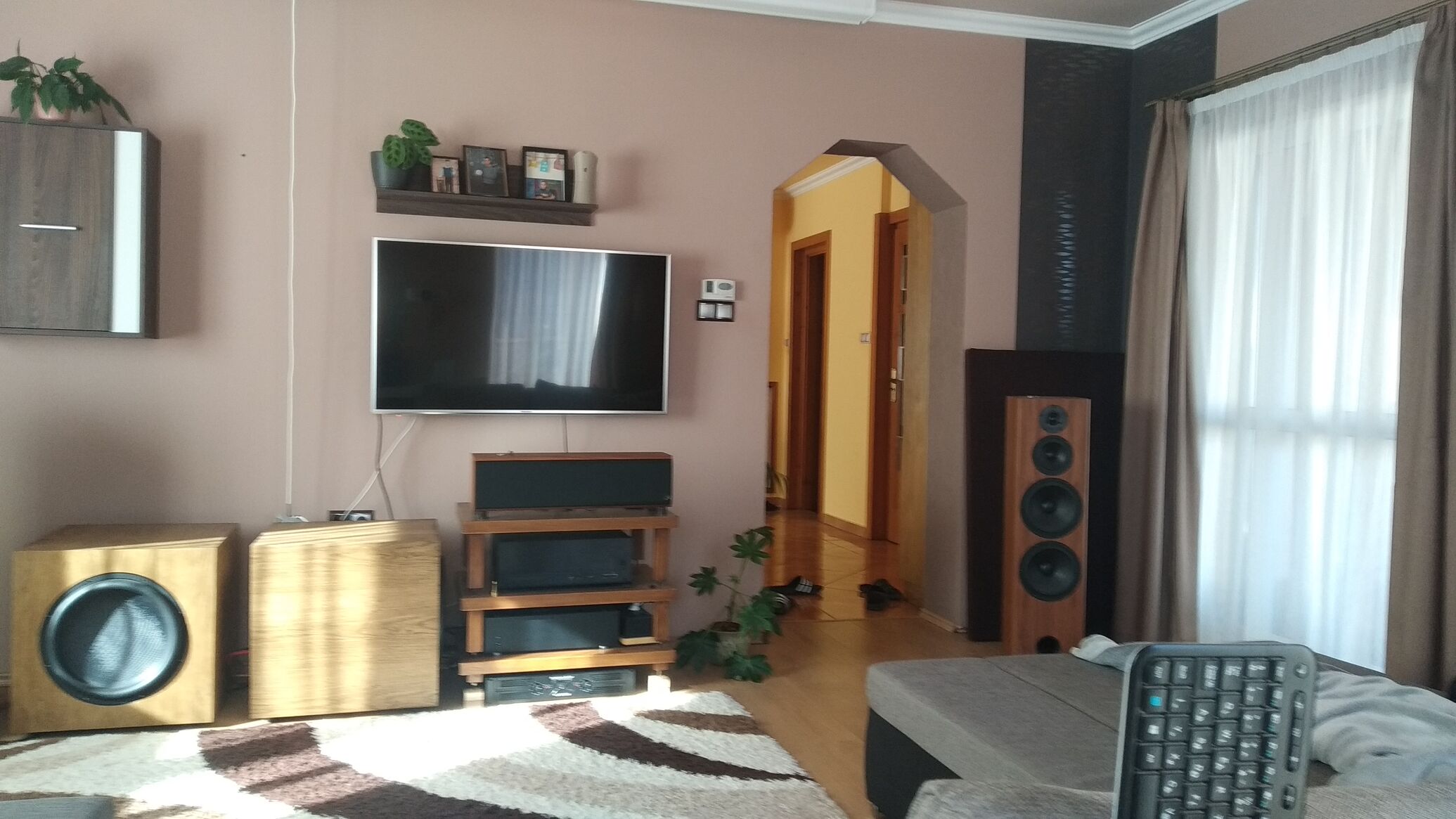

Nem egyértelmű a dolog, mert a frontok is a vászon mellett kapnak majd helyet a vászonnal egysíkban, tehát nem a padlón fognak állni hanem on wall megoldásban. Tulajdonképpen nekem is idegen lenne a felső elhelyezés, de eléggé sok helyen láttam ilyen megoldást, viszont ha felső elhelyezést kapna a center akkor a vásznat kellene a padlóhoz közel elhelyezni.
Az biztos, hogy most így beépítve rengeteget dobott a megjelenésen, legalább 40cm-t spóroltam, így a frontoldalon a kábelek látványa nélkül teljesen más dimenzióba emelte a mozi élményfaktorát, ha azt vesszük még családosoknak is előny ahol pici gyerek van, takarításról már nem is beszélve. -

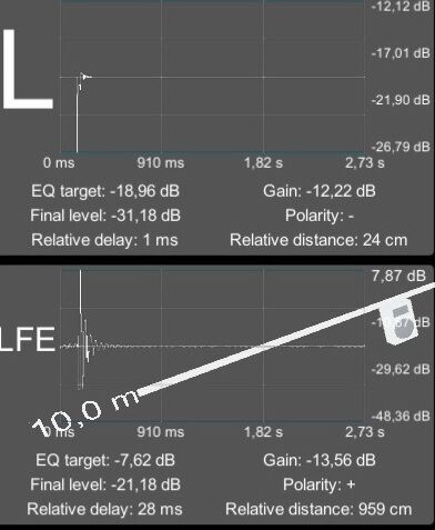

Vízszintes tengely idő lenne.
Enyém is ilyen gyászosan néz ki. Betudtam a zárt ládának ... ezért néznék meg egy reflexeset, annak tuti nem ilyen az impulzusválasza.
Polaritást nálam is van hogy össze-vissza írja, de van hogy csak a bipólnál "téved". Utóbbin persze nem csodálkozok. -
