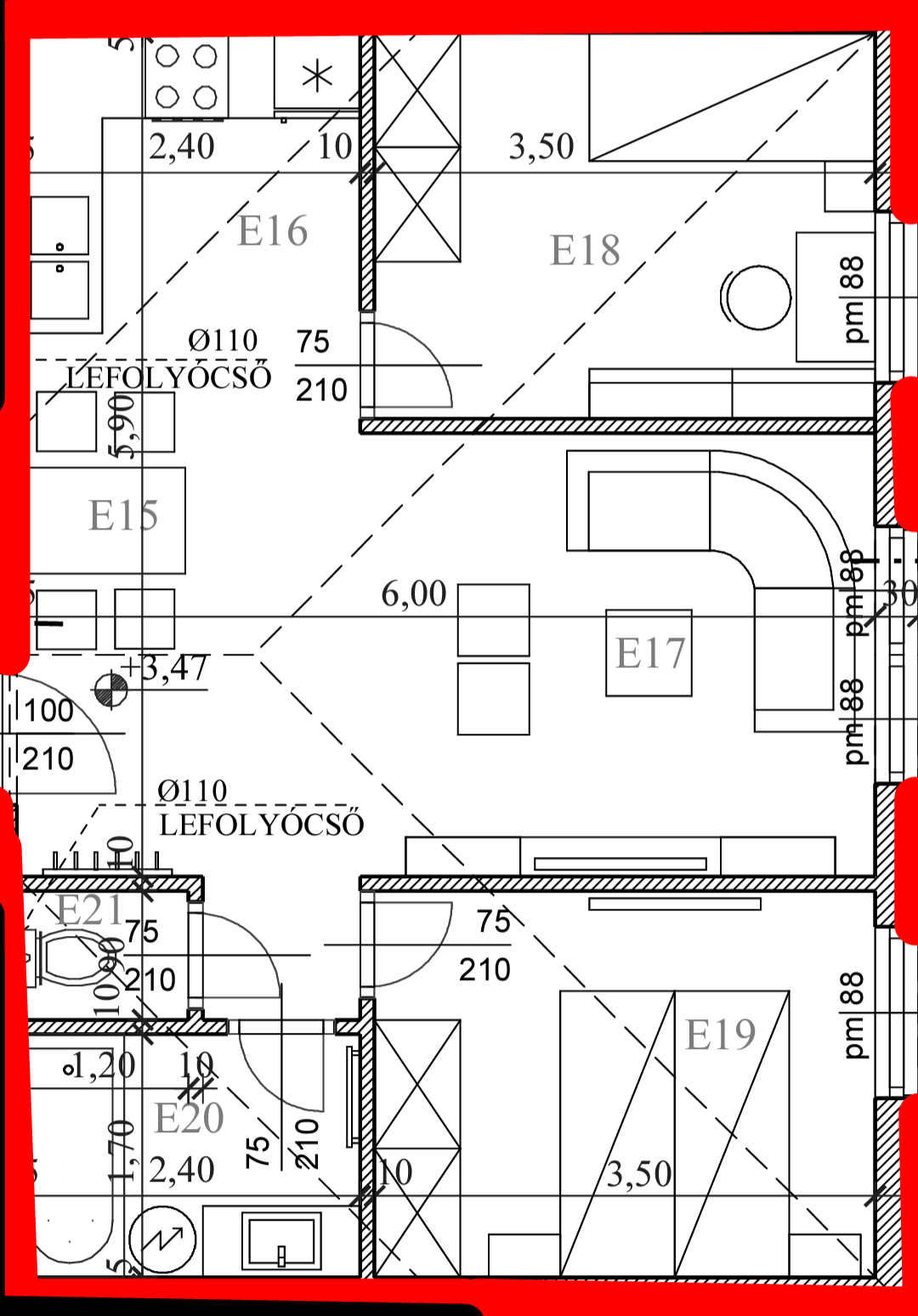

3.50m x 3.30m szigorúan véve, a szobák falaihoz nézve, amúgy az étkezôvel együtt több kicsit a tér.Semmi dedikáltság, azaz nem moziszoba lesz, hanem egy általános kis élhetô normál nappali.
Felettem nem laknak, födém van, ott viszek mindenhova (ôk is így építenek defaultban konnektorokat) és onnan mennek a lefele futó kábelek a falban.
A kérdés a hánypontmennyi, azaz kb. hova kellhet majd a 2 frontot és centert leszámítva kisebb szatelliteket tennem, vélhetôen. Szeretünk mozizni..
Hogy mi hajtja majd és hogyan, az még a jövô zenéje, decemberig szárazkenyér effekt, akkor legördül egy brutál hitel rólam és 2024-re kapok levegôt
@VoidXs: fentre is tudok tenni, bárhova bármit. Sôt, eleve ahogy írtam, mennyezeten fut födémszigetelés alatt minden, a meglévô elektromos hálózat is.
