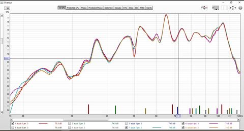

VoidXs #167839 üzenetére
rew 5.20, UMIK-1, MiniDSP HD (ha erre gondoltál
Aztán rájöttem, hogy "okosan" kértem segítséget... szóval itt van a mérés
#167838 TamooSzééééép
de ez már nálam a "hű denagyböszmege*i" kategória
Ehhez már költöznöm is kéne mert a panel 4. emeletére lehet kicsit sok(k) lenne. De persze adnám a témát

ok, köszi, akkor ennek tükrében folytatom. Még keresem a szub megfelelő helyét a nappaliban.
rew: -30dB
erősítő: -25dB
szub level: 0dB
szub poti: 12óránAmúgy van aki szokott vállalni erről arról "képzést"? Szívesen befizetném magam pl egy REW rejtelmei beszélgetésre, mert olvasom én itt a súgóját meg nézem a youtube-os videókat, de sok dologról azt sem tudom mit csinálok csak várom, hogy majd jobb lesz
És persze jónak tartom a tapasztalati úton való tanulást, de.. -

ok, ez most lehet, hogy hibahatáron belül van..
és persze nem sikerült produkálni a tegnapit, hogy megmutassamPedig tegnap sokkal nagyobb különbségek voltak és úgy felbosszantott, hogy mindent kikapcsoltam és elkezdtem könyvet olvasni
Köszönöm, átnézem majd. Amikor meglett a 2x4HD a rew online súgójával indultam.
