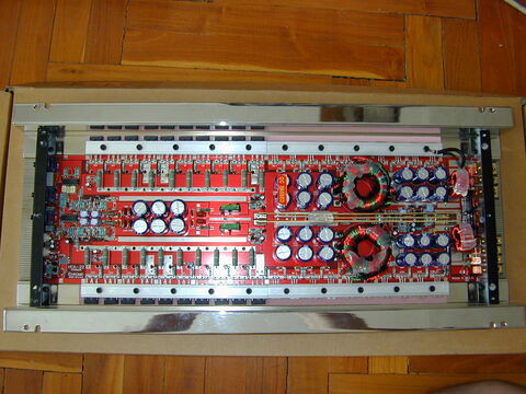

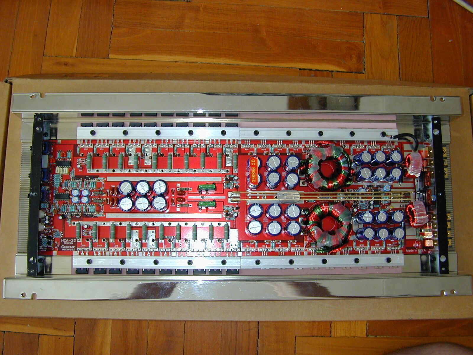

Ha nem lenne járvány, akkor mondanám, hogy kikapom a Crown-t a rackból, csak mond mikor vigyem.
A vizuális tesztelésen túl is lehetne menni, mondjuk impulzus respons méréssel. Ha minden igaz, akkor ki lehet ablakozni a visszaverődéseket, hogy a mélynyomó tényleges válaszidejét lássuk.Tápellátás tekintetében van SMPS meg toroid is. A világ egyik legjobb mélynyomóit a JTR gyártja, ők pl. speakerpower végfokot használnak. Az SP2-12000 így néz ki:
6000W@2ohm per ch both driven, a plate verzió ugyanez csak 1 csatornán
SP1-6000:

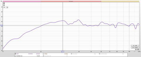

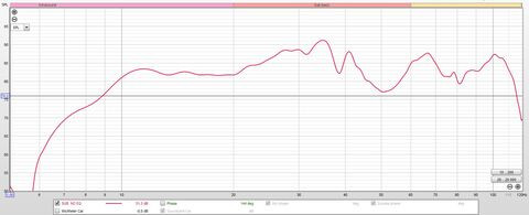

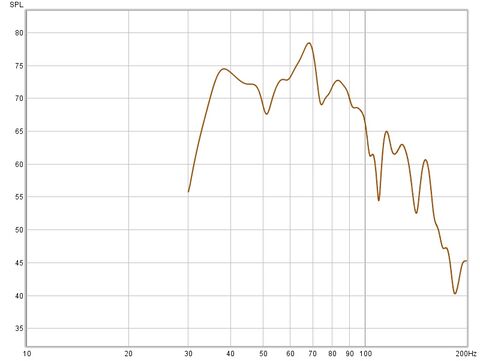

Most csak egy korábbi EQ nélküli SPL találtam meg, az így néz ki.
Legutolsó mérésem (ahogy most használom) az ilyen:
De ez szándékosan van lefelé húzva 20Hz-től.(#165234) -KP- : Én ebből is csak azt szűröm le, hogy nagyon hasonlóak, a Ref viszont a kisebb Xmax miatt hamarabb korlátba ütközik, már csak ezért sem azt venném. Pedig nagyon nézegettem.

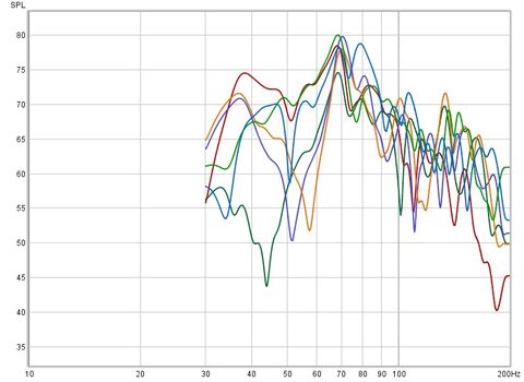

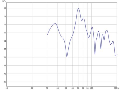

Viszont ami meglepő számomraa, hogy szub elhelyezése nálam a kanapé mögött a jobb sarokban a legjobb, vagy valamivel jobb 2db átlósan elhelyezve a sarkokban.
Néhány mérés.
Ezekből a piros a kanapé mögötti sarokban készült, legrosszabb mérési adatok a frontoldalon elhelyezett szubok hozták, zöld,mustár, kék szinben. -
