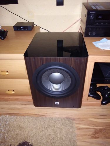

Mankó
Mankó #114773 üzenetére
A jelenlegi helyzetben nem rezonálnak a mellette lévő szekrények. Most teltebb, tisztább lett a hangzás. Ha halkan hallgatok zenét inkább érzésre van mély, viszont ha kikapcsolnám a ládát, akkor meg hiányozna valahogy az alja. Ha hangosítok akkor már erőteljesebb a mély, de nem döng, mint a Boston.
Furcsa de itt pont a kellemes hangerőn szól szépen, ha feljebb hangosítok akkor a magas és közép elnyomja a ezeket a finom mélyeket. Gondolom egy újra kalibrálás megoldja ezt a problémát, mivel a sub átrakása óta még
nem kalibráltam újra.Dorian: Tudsz ilyen gumis, vagy tapadós tüske alátétet? Vagy ötlet, hogy mi lenne megfelelő?

PrinceHerceg
Mankó #114738 üzenetére
Ha van helyed akkor tedd az új JB-d a te általános ülő pozíciódba és kezdj el körbe járkálni a szobában, lehetőleg füllel a föld felé közel - akár négykézláb is ha kell - és ahol nagyon tetszik a hangja ott jelöld be a helyet és csere... biztosra veheted, hogy megfogod találni a számodra legmegfelelőbb helyet!
Továbbá a tüske sem árthat neki, max kicsit kevesebb de hitelesebb mélye lesz, csak tényleg vegyél alá valamit, hogy ne karcolja a padlót, pl a Hi-Fi Barlangból 200 Ft-os SA alátétet!
audiofül
Mankó #114729 üzenetére
Félreértettél, de mindegy...ismerem ezt a fajta "hely keresési lehetőséget" és van egy rakat videó erről, én csak picit élcelődtem azon, hogy tegyél fel videót arról ahogy kúszol mászol a szobában, hagy derüljünk itt a fórumon...
De hogy írjak némi segítséget is...próbáld meg 70-80Hz-en a vágást kezdésképp (mondjuk ez fölé nem vinnék egy reflex dobozt) és egyenlőre járasd be zenei műsoranyagokkal...majd ha benne van legalább 60-100 óra utána foglalkozz vele, mit, hogy hova.... -
