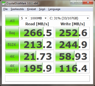

Ha ez a sebességeredmény már a W7 AHCI-vel van és ebből adódóan a TRIM is működik, akkor nincs más teendő.
framling
A 4KQD32 szegmens sebesség eredménye megegyeznek majd a 4K szegmensével(vagy legalábbis nagyságrendileg egyforma lesz, mérési eredményekkel meg tele van a topik, pl épp most tett be képet Laraxior).Fontosabb, hogy a TRIM működjön, de ez sem gond, mert IDE módban is megy a TRIM, csak a W7 alap IDE drivert kell használni.
Laraxior
#47139
leírásom vége felé le van írva, hogyan kell lecserélni akármilyen driver-t a W7 alapdriverre (keress rá a bejegyzésemben a Hogy tudom visszaállítani a Windows 7 alap IDE vagy AHCI driver-ét? kifejezésre.
Ha megtaláltad, akkor a Marvell driver-t (ha még azon van az SSD) cseréld le a W7 AHCI driverre.
(A Marvell driver az eszközkezelő/Tárolóvezérlők csoportjában "bujkál", nem az IDE ATA/ATAPI vezérlők közt) -
Laraxior
#47133
Annyira nem örvendetes ez az eredmény, mivel az AIDA nem tud mérni rendesen SSD-t(Random-ban nem lehet magasabb eredmény, mint SEQ-ban, rossz elven mér), CDM mérése meg karcsú a meghajtóhoz képest, főleg SEQ read-ben, de ez a Marvell vezérlő miatt van.
(ha a gyári oldalról a Marvell driver-t tetted fel, akkor a TRIM sem működik...
Laraxior
#46235
Egyrészt azért ezek az eredmények, mert Marvell a SATA-3-as vezérlő(mindenképp a W7 AHCI drivert használd), másrészt meg nam AHCI üzemmódban mennek a Marvell portok. BIOS beállítás kérdése, leírásomban a Gigabyte GA-X58A-UD3R (rev. 2.0) deszka beállításait nézd meg, az nagyon hasonló a te deszkádéhoz, az alapján állítsd be a BIOS-t, mint ahogy az utólagos AHCI-re váltást is leírtam.
Nem tudom, hogy mi lesz a vége(ha van chipset telepítve, lehet nem fog indulni az OS), viszont a fent leírtak nélkül marad ez.(Korábbi képeden is jól látszik, hogy egyik sata port sem AHCI-re van állítva, mindenképp az AHCI-re átállítással kezd, de a leírásomban szereplő módon!)

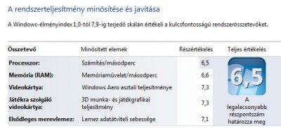

Fenergie84@: Már többször is olvastam, de már korábban is tisztázva lett, hogy a trim futásához nem kell Achi mód, [link], Fire/SOUL/CD kolléga tesztelte is.
Laraxior
#22599
"Az lehet gond hogy installnál csak az SSD volt rajta?"
Nem. Szerintem nem jól van beállítva a BIOS, ezeken a Gigabyte X58-as deszkákon van mit állítgatni, nem annyiból áll a dolog, hogy 1 helyen átteszed AHCI-re és már oké is.Mindjárt letöltöm a manualt, megnézem, aztán privbe írok, hogy hol és mit kell beállítani...
