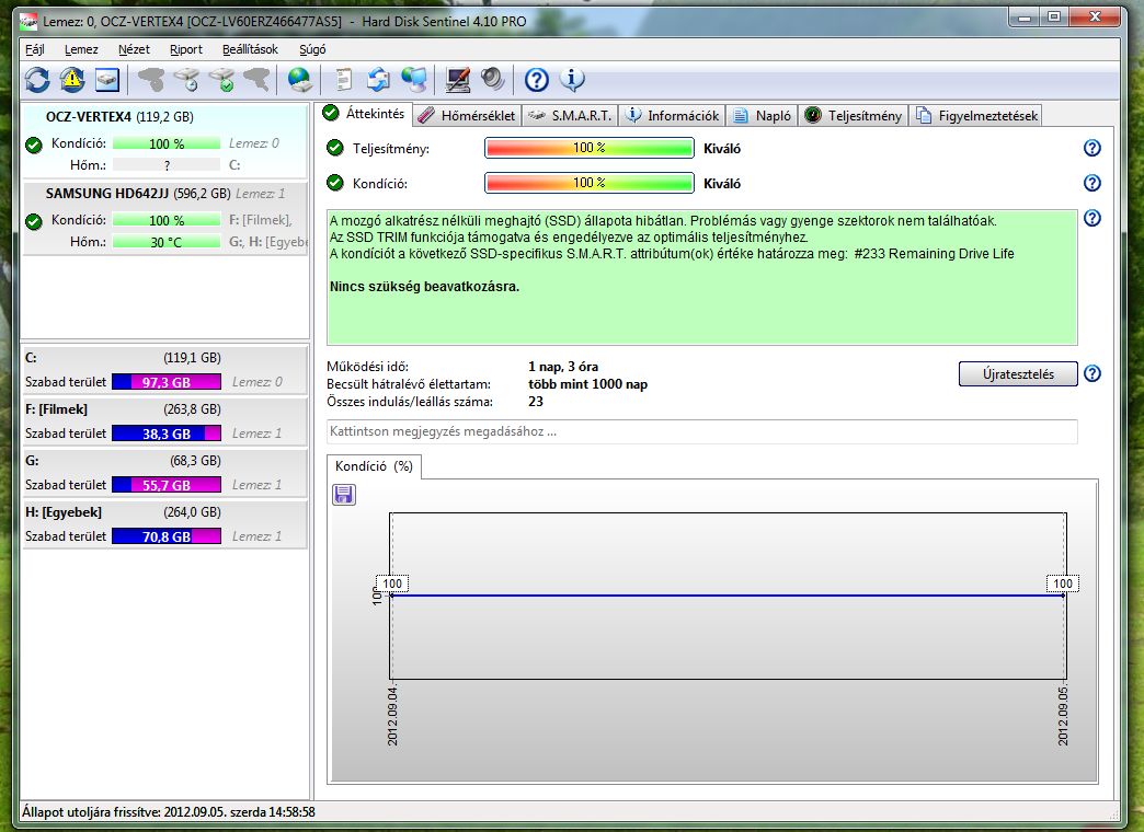

Most irtam a HD sentinel csapatnak is!
A legújabb változat van fent !üdv,

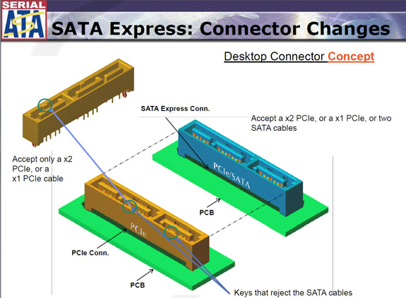

Ami a legújabb csatlakozót illeti, hát nekem azért lenne fontos, mert 3-4 évig nem szoktam alaplapot cserélni. Akinek meg mATX-es lapja van még az sem járható út, hogy nem baj, majd ha a ciklus felénél új háttértárat kell venni, akkor majd veszünk bele egy SATA Express kártyát és akkor oké, ehelyett lehet választani, hogy keresünk egy akkor már elavultnak számító SATA III-at vagy komplett alaplap+ proci és esetleg RAM csere.
Amúgy ez a SATA Express igencsak méretes csatlakozó lesz, komolyan maga a csatlakozó kinéz olyan szélesnek mint a Parallel ATA, lényegében 3 SATA egymás mellett... Persze valószínűleg a kábele nem lesz olyan széles

Ez év végére várják - karácsony tájékán -, hogy megjelenjenek a SATA Express vezérlők.
SATA Express
Majdnem 3x gyorsabb lesz mint a SATA III kb 16 Gbps ami olyan 1.6 GB/s-ot jelent,az elméleti 2 helyett.
Szóval egyfelől lehet olyat lenne érdemes venni, de mire elér a 30 000 Ft -os alaplapok világába is, az legalább még egy év. Eleinte jó ideig szokás szerint úgyis csak a csúcs lapok kapják meg.
Az SSD-k sebesség növekedésével nem igen tudnak a SATA szabványok lépést tartani, a III-as még mindig nem terjedt el, de már elérték a felső határát. Régen ugye más volt PATA 1986-ban lett kitalálva, aztán szépen felfejlődött 133-ig és 2003-ig nem került leváltásra. A merevlemezek pedig még a SATA I határait is nehezen feszegették. Szóval ilyen gyors interfész elavulásra nem volt még példa, mint ami bekövetkezett a SATA III- esetében.
A SATA II is 2004-től jó 5 évig bírta, hiszen az SSD-k csak 2007-2008 körü jelentek meg.

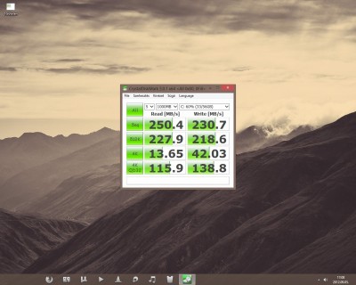

Hát épp ez a baj. Erről nyafogtam úgy egy hónapja, mikor a firmware frissítés miatt nekiálltam kicsit tesztelgetni. (Diskkepert épp azért futtattam, hogy kiderüljön ha esetleg még sincs TRIM...)
Ha bebootolok USB-ről Linux-ba, DD-vel lementem képfileba a tartalmát, majd csinálok egy SECURE_ERASE-t és benchmarkolok (még onnan Linux-ból), akkor végig ~500+ az olvasás. Ha DD-vel visszaállítom a tartalmat, akkor leesik.
És most, hogy kicsit jobban meg van már pakolva, így még lassabb az olvasás.
De ha letörölnék róla mindent, akkor újra hasítana, mint az állat, és Win8, illetve Ubuntu 12.4 alatt is ugyan ez a helyzet, szóval szerintem ez az SSD sara, nem a drivereké. És frss az alaplapi BIOS is, nem hiszem hogy az Intel SATA3 vezérlő kattanna meg (ez már a B3 steppinges Z68, ami elvileg nem száll el).(#39771) buherka
Ha nekem is olyan marad a grafikon, mint most Bodor-é, akkor megtartom. A Force-ot pedig vagy elviszi valaki értelmes áron, vagy megy húgom laptopjába (esetleg elcserélem oda illő SATA2-esre beszámítással...).
