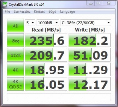

Noh előkeresem a Crystal DiskMarkot is -

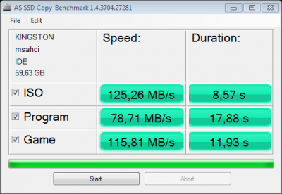

Szuper, semmi baja nincs az SSD-nek ez egyértelmű. Viszont valamivel ütközhet az AS SSD progi, mert azok az eredmények, az írásra gondolok, pocsékok.
