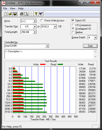

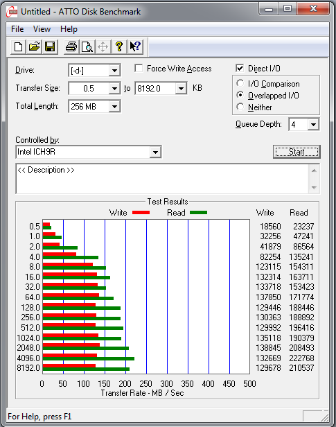

C64
Elkészültek a tesztek!
FIGYELEM! 2db WD800HLFS VelociRaptor RAID-0 tesztek Intel ICH9R szoftveres raid vezérléssel, tehát NEM SSD-k, hanem HDD merevlemezek!
A tesztek magukért beszélnek, mindenki maga dönti el, hogy mi éri meg jobban. SSD vagy HDD. 3 vagy 4db vinyó RAID-be kötése ugye tovább növeli a sebességértékeket. Sőt, egy hardveres raid vezérlővel még tovább...
Határ a csillagos egek
.Hozzáteszem, hogy teljesen hangtalanok ezek az új velociraptor merevlemezek!
