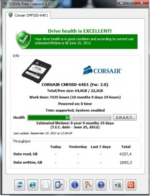

Akkor ez a kímélő mód, átlagosan valamivel több mint két óra üzemelés mellett bekapcsolásonként. Ezzel az ütemmel valószínű is hogy még közel kilenc évig bírja. Ez eddig jó is, de milyen ára van sebességben? (pl a temp áthelyezésével)
Én kifejezetten nem szeretnék áthelyezgetni semmit, mert akkor használhatok HDD-t is akár. Minek SSD ha jóformán HDD-re futtatok rendszert? Pont az a cél hogy mindent amit egy HDD kezel azt egy sokkal gyorsabb eszköz vegye át.Mennyire elfogadható hogy vannak akik azt mondják, hogy ne görcsöljön ezen a kímélésen az ember csak használja?
Gyakorlatban használod ezért érdekelne a véleményed. SSD vétel előtt vagyok de az utóbbi "elhasználódási" adatok nem valami bíztatóak.

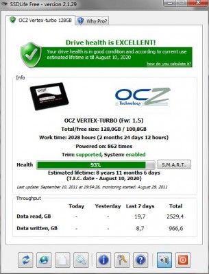

Az OCZ fórumban lévő w7 beállítások (SSD Windows 7 Tweaks) alapján állítottam be, továbbá a users mappát, tempet is áthelyeztem a hdd-re, de w7 folyamatosan frissül. -
mpierre
2009 óta használok ssd-t. Ocz vertex turbo és az ssd life progi szerint 2020 az ssd-m tégla dátuma. Ez így elegendő infó, hogy nem kell tartani az írási ciklusok élettartam csökkentő hatása miatt.
