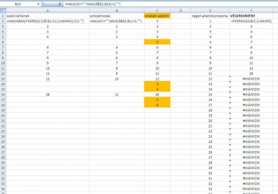

Szia,
Makró nélkül is megy. Egy munkalapon mutatom.C oszlop: fejléc: EREDETI ADATOK: itt vannak az adataid egymás alatt C2-től lefelé
B oszlop:fejléc: SORSZÁMOZÁS: B2-be: =HA(A2<>"";MAX($B$1
1)+1;"") és ezt húzd le
A oszlop: fejléc: EZEK KELLENEK: A2-be =HA(HIBÁS(FKERES(C2;$C$1
1;1;HAMIS));C2;"") és húzd le
E oszlop: VÉGSŐ ADATOK SORSZÁMA: E2-vel kezdődően 1,2,3...... sorszámot lefelé a végtelenig
F oszlop fejléc: VÉGEREDMÉNY
: F2-be: =FKERES(E2;B
;2;HAMIS) és lehúzni
