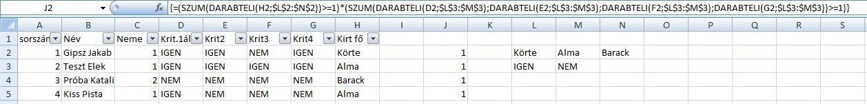

Nem az a gond.. ahogy írtam nálam a Krit.fő.állapotnál az eredeti táblámba totál más értékeke vannak mint a Kr.1,Kr2 stb részen. Most ezt a "teszt táblát"is átírtam az alapján. és a 3. sorban ugyanúgy 1-et hoz.
Bocsi, ha eddig félrevezető voltam, az eredeti táblát a GDPR miatt nem fotózhatom.. ezért próbáltam vmi hasonlót beírni.
Talán így a mostani "Alma,Körte,Barack és IGEN NEM részekkel" hiteles és hasonlít legjobban az eredetire, annyi kiegészítéssel, hogy a Kr1,Kr2,Kr3 oszlopok között más oszlopok is vannak.. szóval sokszor azért nem jó pl amit Delila_1 készített képletet. -

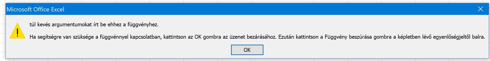

Van rá mód, hogy a Darabhatöbb függvénybe ugyanabból az oszlopból több kritériumot figyeljek? (az ÉS függvényre gondoltam, de valahogy nem sikerül összeágyazzam vele)
Pl: ha IGEN,NEM,TALÁN,LEHET variációk vannak és szeretném az IGEN,TALÁN,LEHET eseteket is egyszerre számolni -

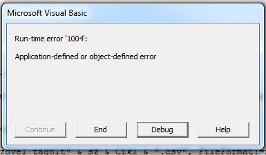

Elnézést kérek, képként akartam csatolni, de nem sikerült (ezzel is küszködök). inkább leírom. a Range kezdetű sor okozza a hibát:
Run-time error '1004':
Application-defined or object-defined error
Nem értem, abból amit küldtem, hogy gondolod, hogy ragaszkodok...
A megküldött példának a következőket kéne csinálnia: Kiválasztja a munkalapot - jól. Az A1: F1 területre 6 cellába írja be egy másik munkalapról ugyancsak 6 cella tartalmát. Ez 6 oszlopos és egysoros adatfájl lenne. Utána, <ami még nincs kész> írnám a többi adatsort ugyanilyen szerkezetben. Ebben akódban nem gyűjtök semmit, cellát cellába másolok. Vagy valamit rosszul csinálok?
Fontos, hogy az adatok tagolása ne pontosvessző legyen, hanem sima vessző, mert azt nem érti a statisztikai program (angol nyelvű).

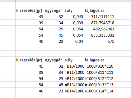

Fferi50 #45669 üzenetére
Szia
Köszi olvastam ott is. De az az alap probléma hogy lesz mondjuk 5 féle zsömle (vagy paradicsomlé db-os a termék mindegy is)
Szóval van 5 féle zsömlénk.
egy 45 gr-os 32 ft-ért
egy 39 gr-os 34 ft-ért
kettő 54 gr-os egyik 25 ft-ért a másik 45 ft-ért
egy 40 gr-os 23 ft-ért
ugye ezeket ár érték arányban kellene összevetnem:
kiderül, hogy az 54 gr-os 25 ft-ért a jó -
