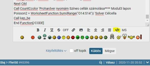

Mutatom a </> gombot:
És az eredménye:Function Poisson2(Feltétel2 As Range) As Long

A hívásnál pedig ezt írod:CountCcolor(CellaSzín1;range_data)
azaz fordítva adod meg a paramétereket!
Másodszor:
Magába a függvénybe bekerült ez a sor:Set range_data = Application.Range("Munka1!O3183:S3284")
Ez tehát minden alkalommal felülír(ná) az általad megadott területet. A vizsgálandó terület ott van az első paraméterben, ez a sor káros. (Azért írtam feltételes módban, mert a hívásnál rosszul adod meg a paramétereket.)
Harmadszor:
Feltételes formázás esetén a cella interior.color színe marad az eredeti és nem a formázott. Ebben az esetben a Range.DisplayFormat tulajdonságát kell használni.If cel.DisplayFormat.Interior.Colorindex=xcolor
Negyedszer:
Mit értesz táblafüggvény alatt? A felhasználói függvény szintén VBA-ban íródik és ha jól látom akkor For Each -..... -Next ciklus van ebben is (ez is kell bele). Ez mitől is gyorsabb mint a VBA ciklus...
