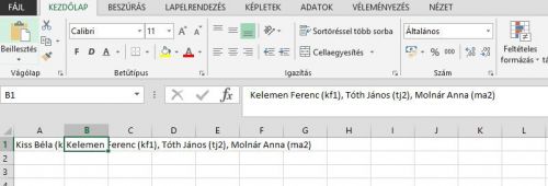

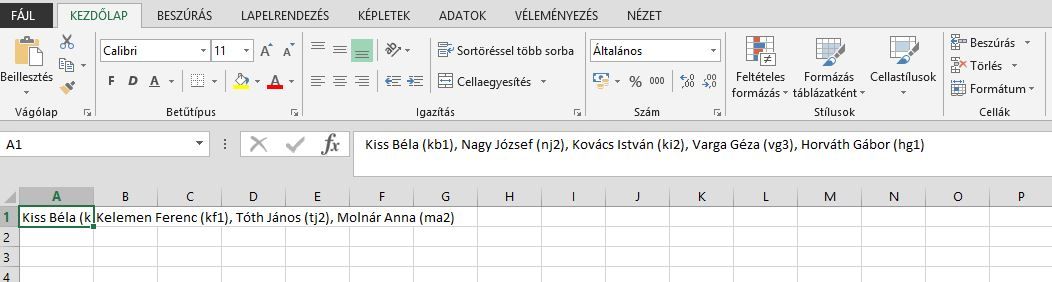

szatocs1981
Ez szétszedi az A1-ben lévöt és A2-B2 töl kezdve feltölti.
Pr´báld ki:Sub Split()
Dim txt As String
Dim x As Variant
Dim i As Long
txt = Cells(1, 1).Value
x = Split(txt, ", ")
ReDim y(UBound(x))
For i = 0 To UBound(x)
y(i) = Split(x(i), "(")
Next i
y(i)(1) = Replace(y(i)(1), ")", "")
Next i
Cells(i + 2, 1).Value = y(i)(0)
Cells(i + 2, 2).Value = y(i)(1)
Next i
End Sub -

Lehet, hogy bagatel a kérdés, és remélem pikk-pakk tudjátok a választ.
Van egy táblám, ami úgy lett exportálva egy alkalmazásból, hogy egy névsor (1-20-30 ember, változó számú) egy cellában szerepel, vesszővel elválasztva. A név után zárójelben egy azonosítóval.
Abban kérném a segítségeteket, hogy miként lehetne a neveket és az azonosítókat - utóbbit persze zárójelek nélkül - két oszlopba, soronként szétdobni.
Persze a táblában nem egy ilyen cella van hanem sok, úgyhogy többször is el kellene végezni a műveletet.Előre is köszönöm.
