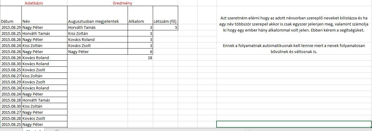

Olyan kérdésem lenne, hogy, hogyan lehet azt megoldani, hogy egy diagramot szeretnék készíteni, aminél vannak olyan értékek, amiknél #ZÉRÓOSZTÓ hiba van. Ezeket, ha átteszem egy #HA függvénnyel valami betűre, pl egy a betűre, akkor is ugyan az a problémám van, úgy nyilvánul meg, hogy ezek az értékeket 0 értéknek veszi, és nem üres cellának. Ha üres cella lenne, akkor jó lenne a dolog, mert akkor nem jelöli az alján, hogy az egy 0 érték, hanem nem jelöl semmit.
Hogyan lehetne ezt a problémát áthidalni ?
A választ előre is köszönöm.Üdv

nyirisandor

Delila_1
nyirisandor
#28232
Valószínű, hogy azóta poffsoft már válaszolt privátban, de ha nem, ez is megteszi.
Mikor egy új nevet viszel be a B oszlopba, a jobb oldali táblázat automatikusan frissül.
Az A1:B1 és a D1:G1 tartományban megszüntettem a cellák összevonását. Javaslom, hogy ezután is kerüld ezt a formázási lehetőséget, mert elég sok galibát okozhat.
Egyenként jelöld ki a két tartományt, és a cellaformázásnál nézd meg a vízszintes elrendezés beállítását. -
poffsoft
nyirisandor
#28230
töltsd fel a data.hu-ra (vagy a google drive-odra, ha van), és a letöltő linket posztold ide.
Vagy küldd el emailben. -

újonc
Azt szeretném elérni hogy egy adott névsorban szereplő neveket kilistázza és ha egy név többször szerepel akkor is csak egyszer jelenjen meg a listában, valamint számolja ki hogy egy ember hány alkalommal volt jelen. Ennek a folyamatnak automatikusnak kell lennie mert a nevek folyamatosan bővülnek és változnak is.
Ebben kérem a segítségeteket. A szűrésnél nem tudtam automatikusra beállítani.Sajnos nekem nem sikerült megoldanom. Az Spss, és az Access tudja, de sajnos excelben kellene megoldanom ezt a feladatot.
Kérlek benneteket segítsetek ha tudtok rá megoldást.
üdv: Nyíri Sándor
