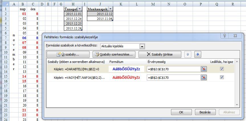

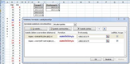

Az első kérdésre:
Bevittem 2 segédtáblát a H, ill. a J oszlopba. Az első az idei, hátralévő ünnepnapokat tartalmazza, a második pedig a munkanap áthelyezést. Ehhez pluszban írtam a nov.6-ot, hogy látsszon a formázás.
A 2 segédtábla az Ünnepek, ill. a Mn névre hallgat. Mindkét segédtábla bővíthető, átírható jövőre.A képen látszik a B:C tartomány feltételes formázása.
Képletek a formázáshoz:
=DARABTELI(Mn;$B2)>0
=VAGY(HÉT.NAPJA($B2;2)>5;DARABTELI(Ünnepek;$B2)>0)Szerk.: Fontos a két feltétel sorrendje!

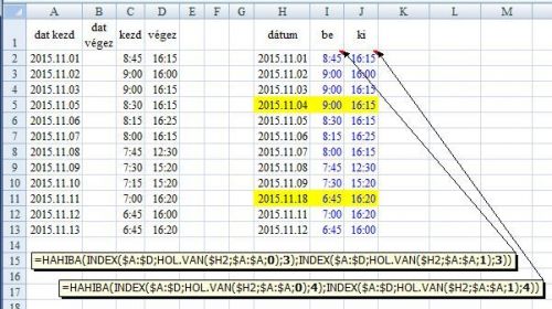

Igen, én rontottam el az ide beírt függvényt. Helyesen:
=INDEX($A:$D;HOL.VAN($H2;$A:$A;1);3) vagy ...);4)

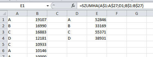

Ebből a táblázatból hogy tudom összeadni az egyes betűkhöz tartozó számokat? Köszönöm előre is!!
A 19107
B 16990
C 16883
D 12181
C 10933
A 10146
A 10000
B 9000
C 9000
C 9000
D 8642
D 8490
C 5407
A 5000
B 4100
A 3980
D 3900
D 3000
D 2718
C 2660
A 1890
A 1843
B 1780
B 1299
C 1068
A 880
C 420 -

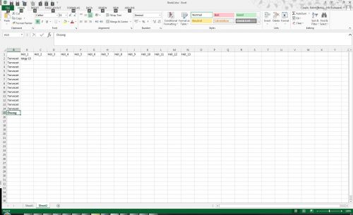

nem sikerült feltöltenem a filet, de lementettem egy képet.
a képet csak 13 hetet ábrázolok, de az 52 az eredeti táblázatban. A lista, amikből választani lehet, nincsen ABC-ben, ezt valóban elfelejtettem mondani.
Kép:
A ctrl+shift+enter trükköt nem ismertem.
szerk: Kipróbáltam a SUMPRODUCT függvényed, az úgy tűnik segített, köszi neked is és Delila_1-nek is.
TrollBalint
#29528
Array fügvényt nem sima enter-rel hanem shift+ctrl+enter-rel viszel be.
Illetve sima függvényként (ez előzőleg meghatározott Range-ek használatával) a következőnek is működnie kell:
=SUMPRODUCT(SUMIF(src_a,choises,src_b))Ez ráadásul működik úgy is, hogy nincs növekvő sorba rendezve az src_a

Az összetett függvényben a "SZIA" helyére keresem azt a megoldást, ami a "H" oszlop adott sorában szereplő dátumhoz legközelebbi "A" oszlopban rögzített megelőző dátum értékét megadja.
(Jelen esetben a "H" oszlop 2015.11.27-ei dátuma alapján indul a keresés, melyhez a legközelebbi "A" oszlopban rögzített dátum 2015.11.26. Tehát azt szeretném, ha ebben az esetben a 2015.11.26-ához tartozó munkaidő kezdete érték jelenne meg a cellában.) -
