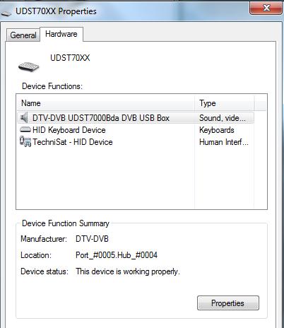

Na, közben letöröltem a fenébe a programot és felraktam egy korábbi verziót (5.1), ezzel úgy néz ki, hogy nem felejti el a csatornákat (2x kiléptem, újraindítottam, eddig ok.).
Egyébként így néz ki az eszközkezelőben:
Köszönöm a segítséget mindenkinek, úgy néz ki jó lesz ez már (kop-kop)

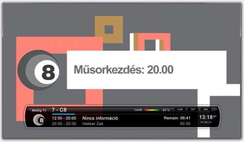

VLC bejegyzés a C8-hoz. Frekvencia a lakóhely szerinti B-multiplex:
#EXTINF:0,C8
#EXTVLCOPT:program=316
dvb-t://frequency=746000000------------------------------------
Transzparens logo a DVBViewerhez:
