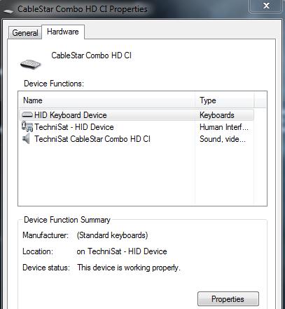

Az egyébként normális, hogy HID Keyboard-ként ismeri fel? Mellékelem a képet, így néz ki a tuner az eszközkezelőben:
