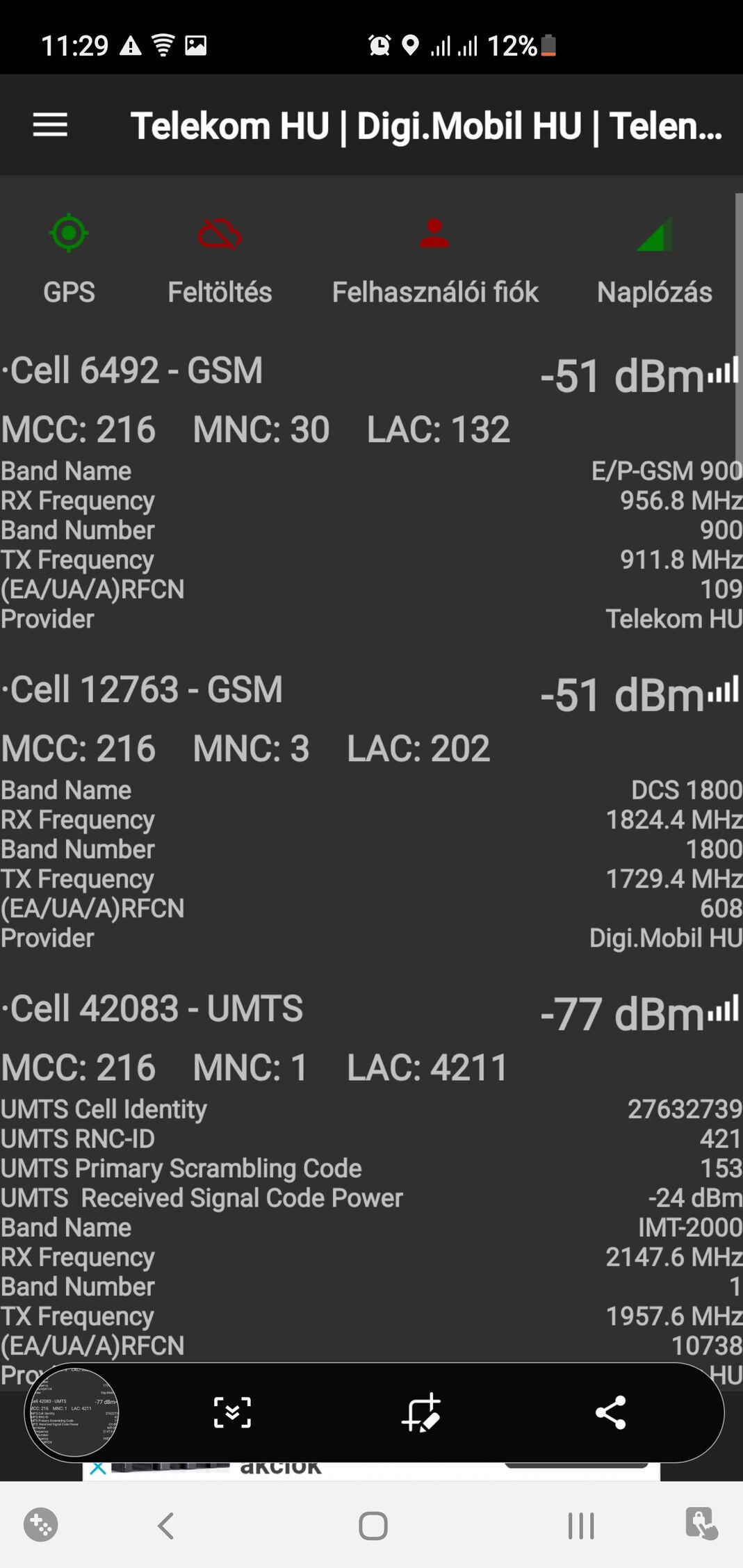

Az - 51 dBm szerintem sem lehet valós, próbáltam több helységből és a szabadban is de az- 51 dbm nem változik. Próbáltam vodára csatlakozni (ezen a tornyon van a digi antenna), - 83 dbm-et mértem, márpedig az ugye valószinütlen hogy a digi antenna erősebben sugároz mint a voda. Holnap még megnézem másik településen de az igazság csak úgy fog kiderülni ha beújítok egy digis sim kártyát.
Köszönöm mindenkinek a segítséget. -

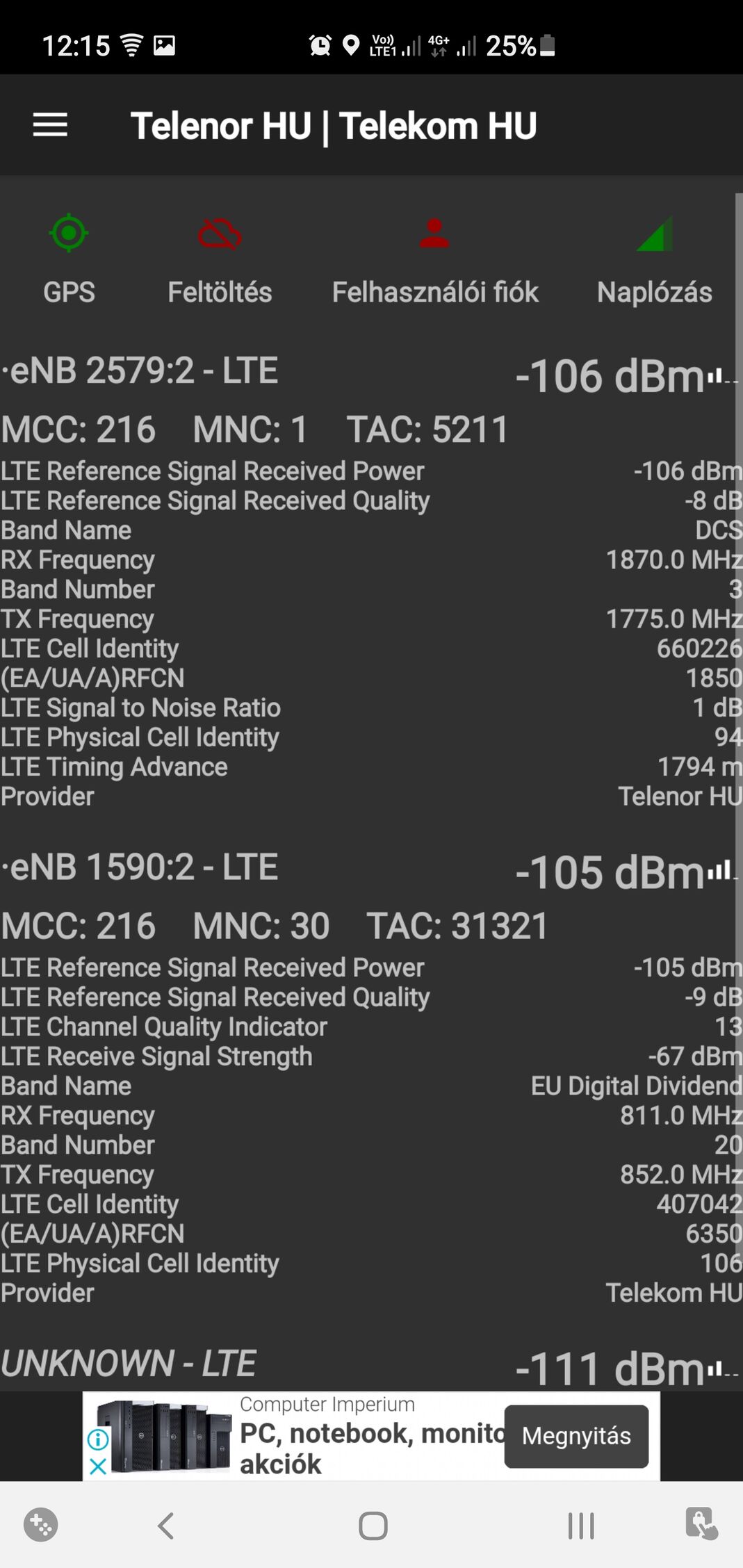

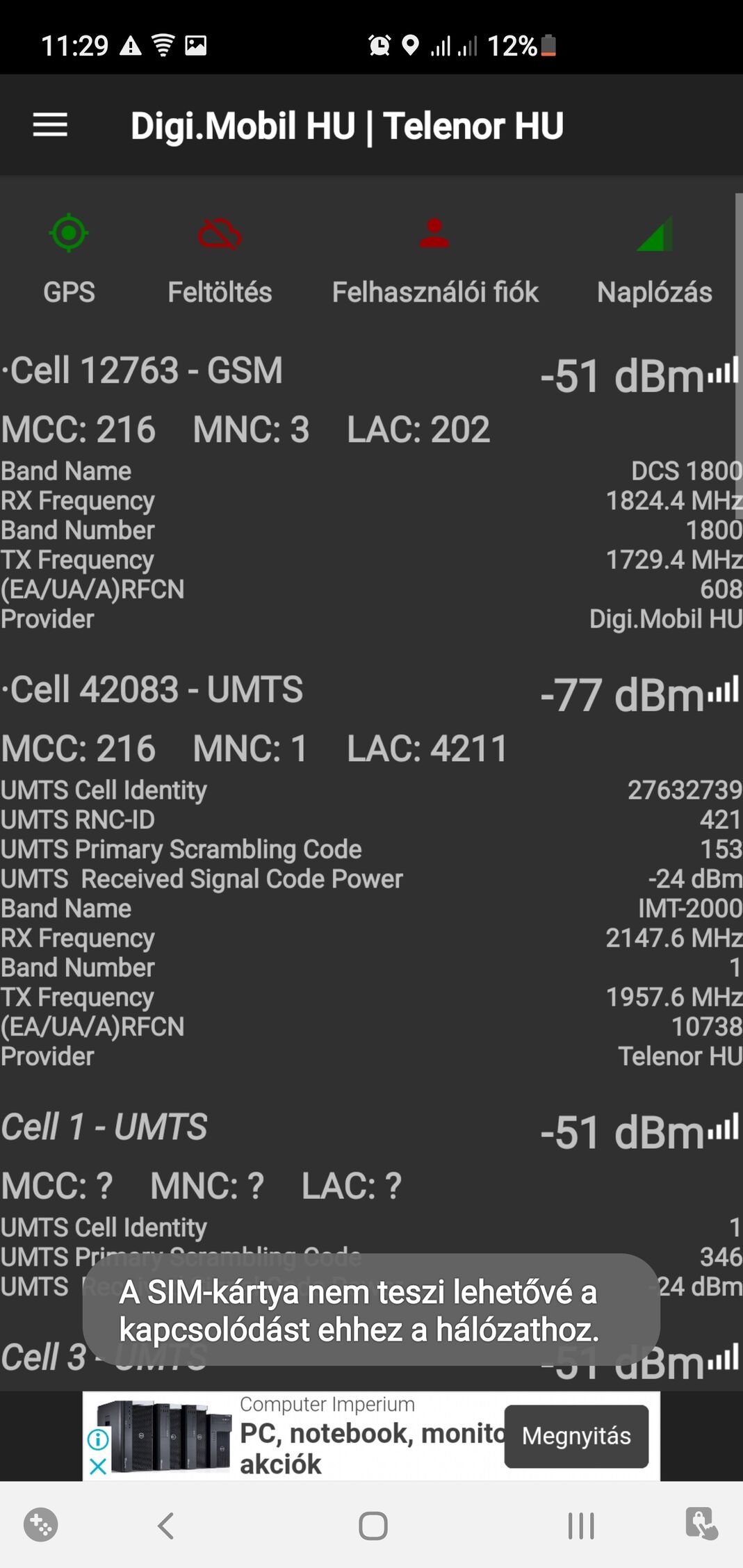

[kép] linkNos talán valami sikerült, egy kis segitséget kérnék az értelmezésben. Az első kép az alaphelyzet két sim kártyával.A 2-3. képen a sim kártyák már át vannak állítva a digi toronyra. A cellmaper csak egy másadpercre írja ki szolgáltatónak a digit de az alacsonyabb jelszintből arra következtetek hogy a telekom/telenor provider ellnére még mindig a digi torony adatait látom. Amit nem tudok eldönteni hogy akkor most 51 vagy 77 dbm a jelszintem.Az 51 az mire lehet elég? Ami még furcsa hogy telenor 106 dbm 2-3 pálcika,digi 51 dbm 5/5 pálcika.
[kép] [kép] [kép] -

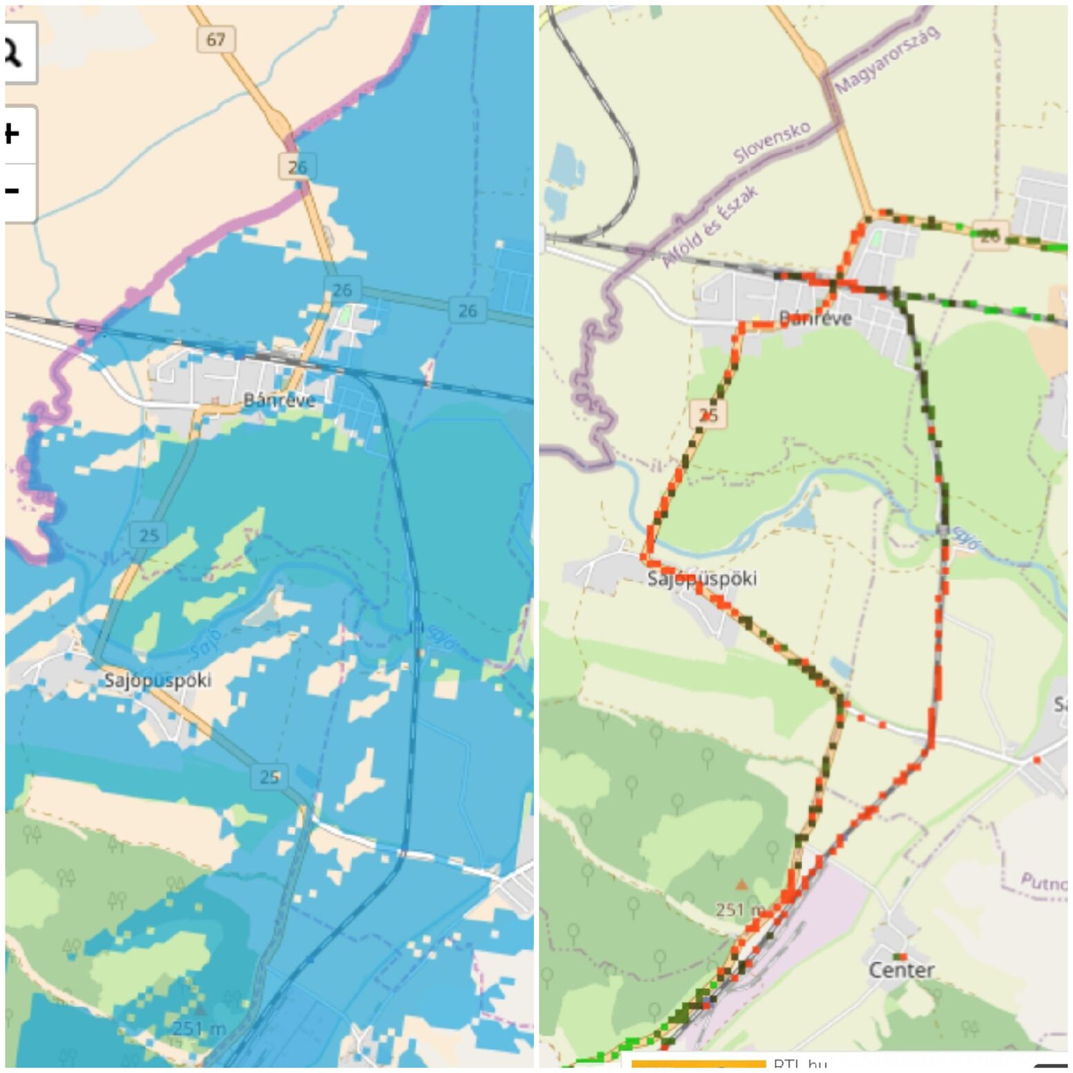

Igazából a DIGI saját térképe eléggé pontos. Ahol tart a kék szín ott legalább 5/1-2 csíkos jelerősség lesz kültéren!
De van olyan ahol szerintük már nincs jel de kültéren még éppen működik, szóval még inkább pesszimista is a térkép.
Példa: (Saját mérési pontok Galaxy A51 autóban haladva, folyamatosan szakadás nélkül ment a messenger hívás)
