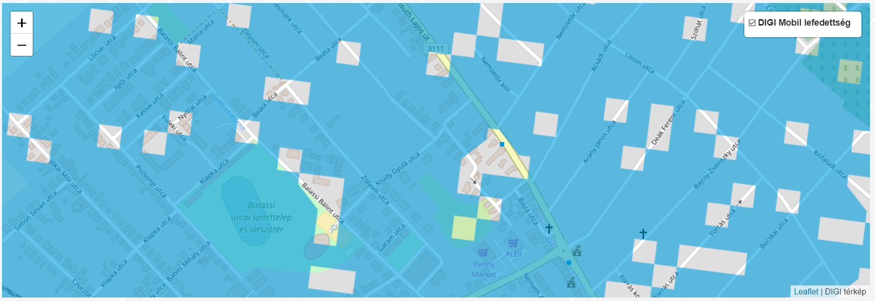

Én meg egy olyan téglalapba lakom ami kék, és kint GSM van 1 csíkkal, bent semmi sincs.
Még is milyen jó, hogy indulás óta körbe van lőve a település, de azóta sem értek odáig, hogy bent is legyen valami.
Kiegészítve egy olyan vodkával ami B20-on 1 csíkot tud, és az életem már is boldogabb. De mondjuk szétszakadok a röhögéstől, hogyha a DIGI majd jobb lefedettséget hoz létre nálunk, és akkor a sebesség is nagyobb lesz...(1 csíkot és 1/1-es sebességet nem lesz nehéz megverni...)

Dehogy tudják méterre pontosan. Ahol ilyen foltokat látsz, ott a leginkább nincs lefedettség az igaz. Érdemes megnézni Szentendrét, ahol nulla darab állomás van, és ugyanilyen mintát mutat a térkép: a Duna túloldaláról átszivárog valami leginkább a domboldalra, de ettől még értékelhető szolgáltatás nem lesz.
pinnacle
pinnacle
#30034
DIGI hibajelentő oldalán lefedettségi térkép van. Ilyen méterre pontosan tudják, hol gyenge a jel? Mi is ilyen "téglalapban" vagyunk. Mondjuk azt továbbra sem értem, hogy miért rossz a hívásminősége még voWifin keresztül is. Akkor is ha én hívom, nemcsak DIGI-ről hanem Telekomról is.
