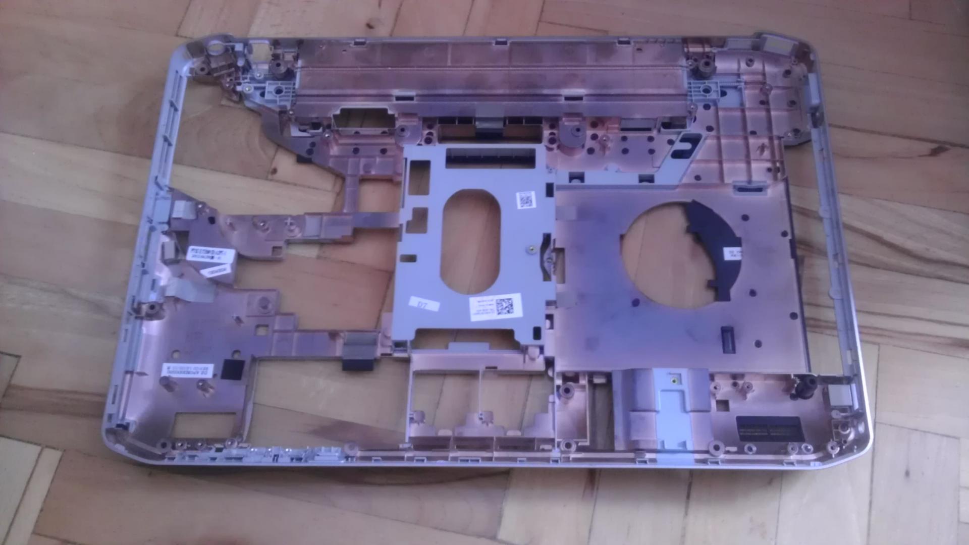

molnarpeter
MasterDeeJay #38219 üzenetére
Na akkor egy kis érdekesség: E5430 bottom case.
Valóban nem a legjobban sikerült darab, de hát valamivel meg kell különböztetni az 5-ös szériát a 6-ostól... Különösen a hosszú, vékony pálcikák a hűtés felőli oldalon nem túl bizalomgerjesztőek. A festés is hajlamos kopásra, de alatt is szürke a műanyag, mint látszik, de kicsit világosabb a festésnél, valamint nem csillog.
B-L-A-C-K
Ja hogy ez...
Ez ilyen, ilyeneken azért nem kell fennakadni...
Nem önthetik ki az egész gépet egybe...
Viszont a többi üzleti géphez képest még így is minőségi, a 6-os széria meg még inkább, ha ennyire érzékeny vagy ilyenekre váltsd le 6-osra, bár ilyen illesztés ha jól rémlik annál is lesz (most nincs előttem nem emlékszem). Amúgy most jelenleg nekem is ilyen van csak 15"-osba...
