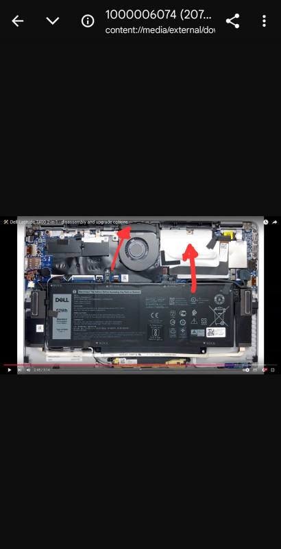

Tegnap este levettem a hátlapot, a jelölt burkolat - gondolom a proci - és a ventinél a hőcső tűzforró volt, amikor kikapcsolt, burkolaton keresztül meleg. Visszahűlés, visszakapcsolás után 1 perc múlva ismét tűzforró és kikapcs. Venti meg sem mozdult. Hűtöttem külső ventivel, így lement a bios-ban a system check hiba nélkül. Ventit is bekapcsolta, de magától nem indul el. Most lehúztam az akku csatit mad vissza. Megy ugyanolyan használat mellett, a burkolat még csak nem is langyos .... venti meg se mozdul ...
