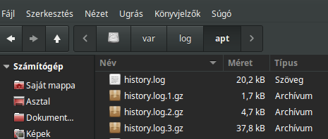

legutóbbiak:
less /var/log/apt/history.logrégebbiek, amik már be vannak tömörítve:
zless /var/log/apt/history.log.1.gzSzövegszerkesztővel is meg tudod ezeket nyitni:
Syanpticban is meg tudod nézni, amiket onnan frissítettél. Fálj --- Előzmények

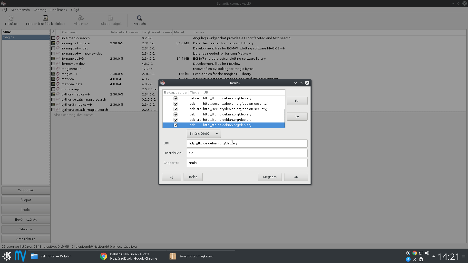

Jó hogy mondjátok, nekem sem tűnt fel, még a régi megoldás volt, mert még a javában testing időszakban raktam fel a stretch-t.
De akkor álljon itt az updated verzió:deb http://deb.debian.org/debian/ stretch main non-free contrib
deb-src http://deb.debian.org/debian/ stretch main non-free contrib
deb http://security.debian.org/debian-security stretch/updates main contrib non-free
deb-src http://security.debian.org/debian-security stretch/updates main contrib non-free
# stretch-updates, previously known as 'volatile'
deb http://deb.debian.org/debian/ stretch-updates main contrib non-free
deb-src http://deb.debian.org/debian/ stretch-updates main contrib non-free
# stretch-backports, previously on backports.debian.org
deb http://deb.debian.org/debian/ stretch-backports main contrib non-free
deb-src http://deb.debian.org/debian/ stretch-backports main contrib non-freeBackports mondjuk keveseknek kell.

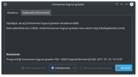

Nemrég raktam fel a Debian 9-et KDE-vel. Ez a hosszú bejelentkezés csak az első indításnál volt tapasztalható, utána nem.
nekem konkrétan lefagyasztotta a gépem, ez nagyon rossz ómen
így még sosem jártam egy friss telepítésnélreset után pedig csak egy asztal jött be panel nélkül
config fájlok törlése után lett csak jólehet ezzel most el is játszotta a becsületét

Debian 9 sources fájhoz hozzá lehet adni Sid-et?
Mert lehet h kellene.Ha jól értettem ezt amit a program fejlesztője írt akkor használhatom unstable forrásból programot?
"While I have not built it for Debian 9 yet (this is "backports", building new versions for the existing "stable" Debian), it should be possible to get the .deb file from unstable and use it on Debian 9."

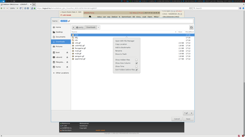

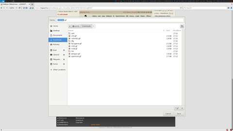

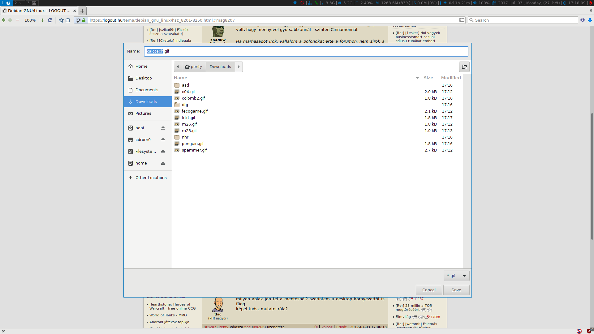

Penty
A fájl mentés ablaka. Az az ablak, ahol kiválasztod, hogy hova mentsen pl. egy képet. Feljön ez az ablak, de a fájlok és mappák egybe vannak. Ez zavar engemet. Jó lenne, ha a szokásos "mappák elől, fájlok utána" elrendezés lenne. Desktop környezet nincs, csak WM. Feltételezem, hogy ez nem is annyira a Debian "hibája", hanem sokkal inkább a GTK3 megoldása, ami semmibe veszi alapértelmezetten a több évtizedes dolgokat.
Penty

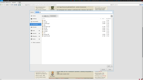

Adva van egy Debian 9. Semmilyen DE nincs, csak i3wm. Mikor Firefoxban lementek valamit a netről, akkor a mentés ablakban alapértelmezetten a fájlok és mappák egybe vannak sorolva ABC-sorrendben, ami eléggé zavaró. Nem lehetne ezt beállítani úgy, hogy a mappák legyenek elől ABC-ben és utána a fájlok ABC-ben? 20+ éve (vagy még több) ez így van a számítástechnikában, megszoktam. Tudom, lehet nyomni jobb gombot, aztán ott beállítani minden egyes letöltésnél, hogy elől legyenek a mappák, de én valami végleges megoldást szeretnék.
Köszi! -
