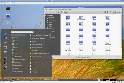

Kipróbáltam a Jessie-ben lévő Cinnamon-t, egész korrekten működik. Nincs benne a legfrissebb verzió, mint a Mint-ben, de ez is jó. Aki szereti a klasszikus felületet, annak tetszeni fog.
Bónuszként telepíthető hozzá az Mint LMDE 2-hez készített ikoncsomag és gtk téma is:
mint-themes
mint-themes-gtk3
mint-x-icons -

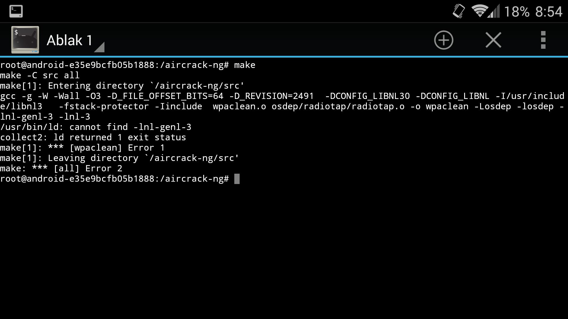

#6504
libnl-genl-3-dev csomag kellene neked.
beloadjoker
Kicsit szétnéztem és van egy testing debian wheezy image gyors feldobtam Oneplusra hogy gyorsabban menjen mint minin....
de a lényeg: ugyanazokat a parancsokat használtam itt is makenél ugyan az volt a baja de ez itt bejött:apt-get install pkg-config libnl-3-dev
megtalálta feltette.
Viszont mikor megpróbáltam megint a maket iszonyat sok errort meg warningot kaptam az arcomba azt nem tudtam kimenteni, erre nem voltam felkészülve, másodszor is megpróbáltam akkor már csak pár sort dobott:valami ötlet?
Jester01
beloadjoker
#6499
Akkor csak a pkg-config hiánya miatt nem látta, próbáld újra a make-t.
