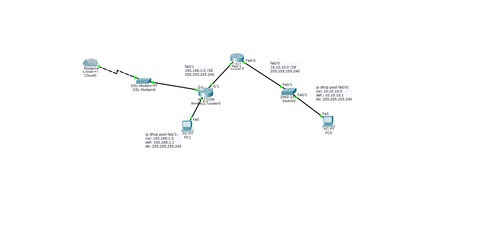

Ez mind szép és világos, de gondolom ha ezt lemásolom nem fog működni vagy igen?
Nem értem ezt a részt:
ip dhcp pool PPPOE
network 12.0.0.0 255.255.255.0Nem értem ez a hálózat honnan jött? Csak úgy?
Vagy nekem csak a Kliens konfiguráció rész kell?
És azt se értem, hogy felhasználónév, jelszó párost hová teszem?
Gery15
Szóval erről lenne szó.
"Így kellene kinézni majd a hálózatnak. A kérdésem először is az lenne, hogy a 1812-es tudna-e netet a TP-Link nélkül? PPPOE kapcsolatra képes? Nem gond, ha nem, mert akkor a tp-link betárcsáz. Maga a hálózat része működik csak ugyebár nincs internet sehol. Natolással is próbálkoztam, de nem igazán sikerül."
Mint kiderült a 1812-es tud pppoe-t, csak én nem tudom hogyan kell beállítani. Valaki esetleg tudna benne segíteni?
